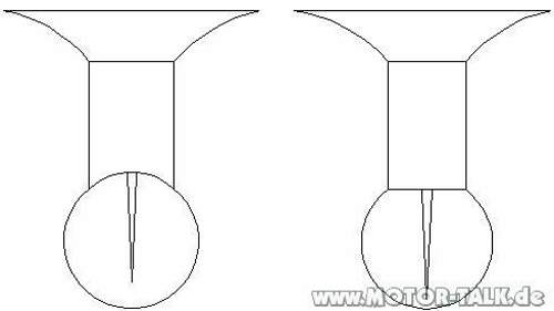

Ist soweit auch fast alles richtig was du sagst,trotzdem bleibt ein 18ner Vergaser, ein 18ner Vergaser auch wenn der Schieber statt 16mm 18 mm hat.Es ist nicht gesagt das ein grosser Schieber auch mehr Luft bedeutet
Es gibt bei den Krachervergasern unterschiede im Durchmesser bei den Schiebern obwohl beide als 18ner Vergaser verbaut sind.
Warum das so ist weis ich auch nicht ,ich vermute ein zweites Merkmal ist der Deckel ,der eine hat einen Plastikdeckel ,der andere einen Metalldeckel.
Die bauart ist in mehreren Punkten unterschiedlich z.B. hat der eine eine bauart die eine bestimmte Einbaurichtung vorschreibt ,der andere nicht .
Es ist ja auch möglich das der eine Schieber bauarbedingt 5mm weniger hochfährt dafür aber dicker ist als der andere um so den Durchlass zu begrenzen.
Es gibt da sehr viele Wege die Durchlassgrösse zu beschränken ,um eine effektive Saugwirkung durch die Venturiröhre zu gewährleisten.
Es gibt z.B. diese beiden Bauversionen
