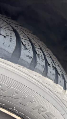

Hallo!
Ich habe heute meine Reifen von Winter auf Sommer gewechselt und festgestellt, dass die Vorderreifen beide recht gleich an der Innen und Außenseite jeweils so abgefahren sind, dass Fetzen zu erkennen sind oder ganze Stückchen des Gummis fehlen.
Hinten sehen sie komplett normal aus.
Hankook Reifen von 2017. Der Vorbersitzer hat die Winterreifen allerdings das ganze Jahr drauf gehabt.
Kann die Spur verstellt sein? Der Wagen fährt super geradeaus und zieht in keine Richtung.
Ich fahre außerdem auch nicht rasant, hab nur einen 60 PS Ford fiesta und den Führerschein erst seit letztem Jahr. ??
Würde das natürlich gerne bei den Sommerreifen vermeiden.
Vorderreifen
Vorderreifen 1
16 Antworten
Du wirst zu oft im Stand lenken, eventuell sogar beim Einschlagen auf der Bremse stehen. Das ist zu heavy für so ein Reifen.
Soweit ich das auf den Bildern sehe, sind die Reifen gar nicht "beschädigt", dieses Bild gibt es öfters.
Einfach mal hier reinschauen & vergleichen ...
( ... ein paar Beiträge weiter unten 😉 )
https://www.motor-talk.de/.../...an-vorderreifen-ursache-t7278216.html
Das mag tatsächlich sein. Bin kein sonderlicher Parkprofi und hier in der Stadt muss ich da schon häufiger korrigieren um irgendwo reinzukommen. Wohne in einer Sackgasse und muss da regelmäßig wenden und dabei die Reifen im Stand bewegen. Das mit der Bremse dabei treten muss ich mir abgewöhnen. Das Profil ist sonst noch echt gut. Könnte ich die für den nächsten Winter einfach nach hinten packen?

bissel mehr luft in den reifen und zukünftig möglichst wenig im stand lenken.

Gar nix mußt Du. Wenn man Dir das in der Fahrschule nicht beigebracht hat (ist heute leider häufig so), dann lerne es jetzt: man muß NIE im Stand lenken. Gewöhne dir das ab.
Man kann immer ausreichend lenken, solange sich das Auto dabei bewegt, und sei es ganz langsam.
(Als einzige Ausnahme lasse ich gelten: eine SUPER-enge Parklücke beim Längsparken am Straßenrand.)
Im Stand zu lenken ist eine Totsünde. Nicht genug, dass man sich hierbei die Reifen zerstört, wie in deinem Fall gut zu sehen, man schlägt auch noch die Gelenke der Spurstangenköpfe aus. Dies wiederum führt zu erhöhtem, ungleichmäßigem Reifenverschleiß und einem eierigen Fahrverhalten.

Wenn schon im Stand gelenkt werden muss, dann ist auch ein leicht erhöhter Reifendruck von Vorteil.
