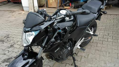

so jetzt hier mal der erste Schadenbericht und ein paar Bilder.
Auf den ersten Blick sieht das Motorrad übel aus. Es ist aber nicht so schlimm wie erwartet.
Was ist alles noch gut? Was nicht?
  • Motor springt an
  • Nichts am Motor & Anbauten ist beschädigt, nicht ein Kratzer

So weiter gehts. Ziel ist es, das Mopped wieder fahrfertig zu machen, ohne auf Aussehen und Schönheit zu achten.
Für mich ist alles Reparierbar. Auch kostengünstig.
Fange ich also an zu reparieren.....
Am auffälligsten ist natürlich der Lenker und die Mittelverkleidung.
Hier ist wirklich alles Schrott.

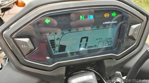

Was ich auch schon rausgefunden habe ist, dass das Kombiinstrument nur wegen durchgebrannter Sicherung nicht ging. Jetzt funktioniert das Instrument wieder. Die Sicherung ist geflogen, weil das Heck voll getroffen wurde und die Blinker Kabel einen Kurzschluss hatten.
Da fällt uns schon mal ein großer Stein vom Herzen.

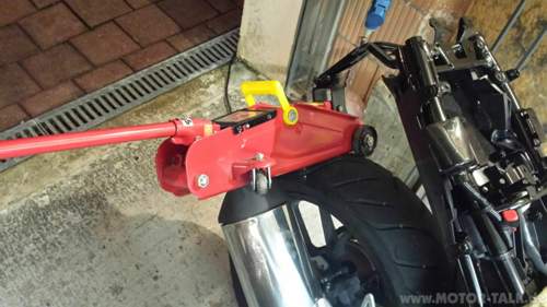

Und hier noch ein paar Bilder vom Schaden....
Kombiinstrument
Schalldaempfer
Heck
