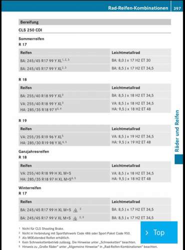

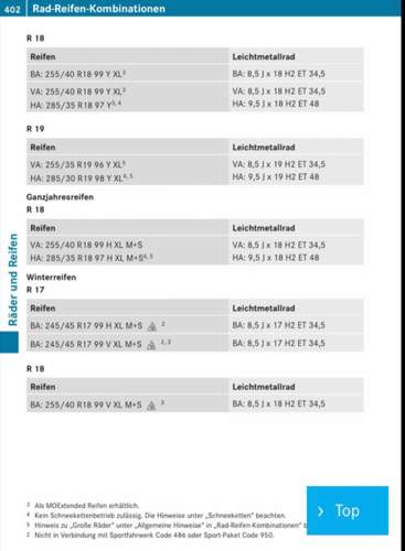

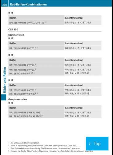

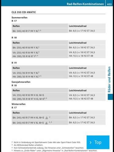

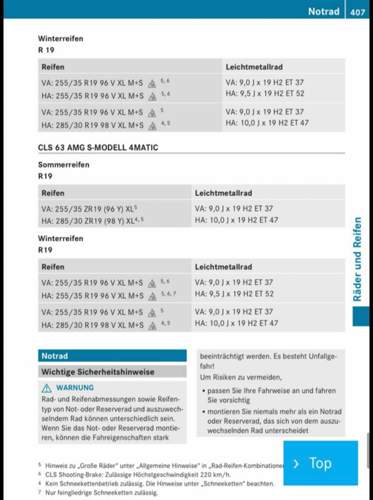

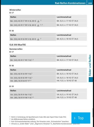

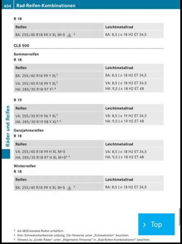

Vielleicht helfen diese Bilder dem Einen oder Anderen.
+2
@Kilonewton schrieb am 15. August 2021 um 16:03:52 Uhr:
+2
@Kilonewton schrieb am 15. August 2021 um 16:06:53 Uhr:
