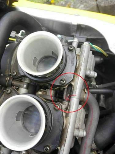

nach langer Aktivität im Audi-Forum und anschließender Auszeit von Motortalk bräuchte ich eure Hilfe im Motorrad-Bereich. Vielleicht kann mir jemand weiterhelfen das folgende Problem besser einzugrenzen:

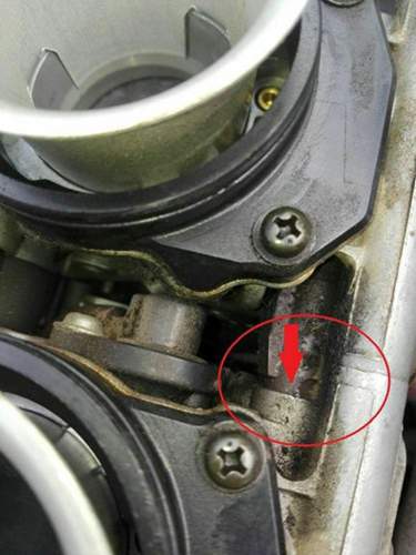

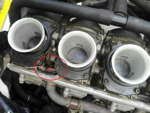

Ich habe über den Winter den Tank voll gemacht und dann leergefahren bis sie aus ging. Heute dann Benzinhahn auf und gestartet. Ging relativ schnell eigentlich aber wenn Sie läuft, tritt Benzin aus. Habe dann mal den Tank runter gebaut und festgestellt, das es aus zweiß "Schlauchanschlüssen" rausdrückt sobald der Motor läuft.
Ich habe die Stelle mal auf den anhängenden Fotos markiert.
Die erste Recherche in der Suche ergab bei "Nach Winter Benzinverlust" durchweg Probleme mit "hängenden" Schwimmerschaltern?
Kann jemand bestätigen das dies ein Problem sein könnte wenn an dieser Stelle Benzin austritt und könnte mir jemand erklären wozu der/die Schwimmer im System sind und an welcher Stelle sie die Benzinmenge regulieren.

Ja, die Schwimmernadelventile (die du als Schwimmerschalter bezeichnet hast) sind defekt.
Solltest du austauschen. Dabei aber den Sitz reinigen und vielleicht auch gleich die paar andern Bauteile im Vergaser, wenn man den ehe auf hat.
Die Schwimmer sind dafür da, immer das gleiche Gemisch zu haben und schnelle Lastwechsel einwenig abzupuffern.
Man hat ja keine Pumpe, die den Druck gleich hält.
Wenn es nur ein verschlissenes Ventil war, einfach tauschen. Wenn aber Dreck mit im Spiel ist, prüfen, wo dieser herkommt. Vermutlich sollte der Tank auch gereinigt werden und die Dichtungen kontrolliert werden. Wenn die anfangen zu Bröseln, kann genau sowas passieren.
Vllt auch nur festgeklebt. Fluten und mit Hammerstiel gegen die Kammern klopfen...

Habe das Motorrad jetzt nich in Reichweite aber könnt ihr den ankommenden Schlauch identifizieren an der markierten Stelle. Ist glaube ich die Benzinleitung die von der Pumpe kommt und ich frage mich, ob es an der Stelle rausdrücken soll / kann. Selbst wenn der Schwimmer defekt ist müsste dort doch "dicht" sein oder?
Jop, vorhin vertan. Das sind in der Tat die Anschlüsse vom Tank bzw. Pumpe.
Dort ist im Normalen ein Dichtring drin, der aber mit der Zeit und alter auch mal undicht werden kann.
Außerdem brechen die Rohre bei dem Modell auch gerne mal durch. Also ein Haarriss wäre auch noch denkbar. Würde aber erstmal mir den O-Ring anschauen.
Die Aussage des Schwimmers muss ich dadurch jetzt revidieren, sofern es nur dort herauskommt.
Dennoch kann es nicht schaden, auch diese zu tauschen, wenn man den Vergaser einmal draußen hat. Denn um die O-Ringe zu tauschen muss die Bank getrennt werden. Eine Synchronisation ist hier dann mehr als Pflicht.

Vermutlich sind die O-Ringe eingetrocknet. Passiert bei meinen Bollen über den Winter auch ab und zu. Bisher hat es aber immer geholfen, die Gaser zum Saisonbegin mit Sprit und einem "Schuß" 2T-Öl zu fluten und über Nacht stehen zu lassen.
Dadurch sind die O-Ringe wieder aufgequollen und für den Rest des Jahres dicht.
Ein Versuch ist es wert. Falls es bei dir nicht klappt, kannst du immer noch die Vergaser zerlegen.

Update: Das Klopfen an die Schwimmerkammer und die Woche mit gefüllten Leitungen hat das Problem (erstmal) behoben. Ich denke die O-Ringe sollten dennoch gewechselt werden.
