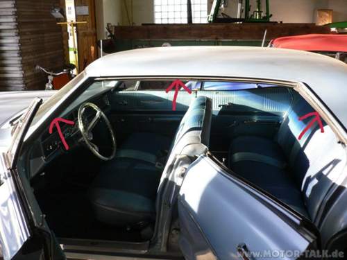

Ich habe momentan 2 Problemchen mit meiner 66er Catalina, da diese aber recht verschieden sind starte ich 2 extra Threads.

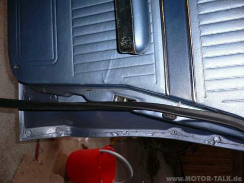

Ich benötige die auf dem Bild gekennzeichneten Gummiteile für einen 1966 Pontiac Catalina 4-Door-Hardtop. Ich habe bisher versucht das irgendwie im 66er Fisher-Body-Shop-Manual herauszufinden, aber leider ohne Erfolg. Wie heißen die Dinger genau??:confused:

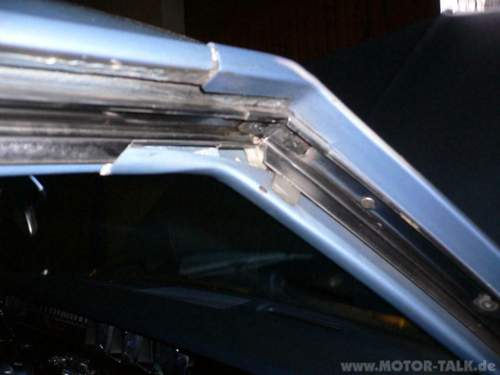

Zu Bild 1: Die Gummidichtung, welchem am Dach entlang verläuft. Wie ist die genaue englische Bezeichnung für das Teil? Weiß jemand, wo ich das für ein 4-Door-Hardtop herbekomme? Die müßte doch eigentlich auch für einen Laien austauschbar sein, oder?

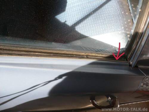

Zu Bild 3: Gummilippe an Türscheibe.
Sind eigentlich die passenden Clipse bei den Gummidichtungen dabei?
Müssten eigentlich unter 4dr hardtop roofrail seals und 4dr hardtop door seals zu finden sein. Schau auch unter Bonneville, Grand Prix, Parisienne und Executive nach oder sogar unter dem Oldsmobile Delta 88
http://motors.shop.ebay.com/.../m.html?...
Gruß SCOPE
die Leiste am Dach entlang ist wie gesagt das Roof Rail und das andere is Door moulding (lower) wenns oben auch noch eine extra gibt, die nicht im Roof Rail sitzt.
Kannst mal bei Metro www.metrommp.com schauen. Die schicken auch ne kostenlose CD mit ihren Produkten.
Wenn Clipse im Moulding (Gummidichtung) sind, dann sind die bei Metro oder Softseal meist dabei. Die Roof Rail dürfte wie beim Camaro geschraubt sein.
NPD / OPG / Ecklers haben solche sachen (FÜR CAMAROS) zB auch.
Die Lippe zur Scheibenabdichtung hängt davon ab, wie das genau bei deinem Auto verbaut ist. würde aber zB Weatherfelt heißen.
Ich bin mal frech und verweise auf mich selber Hier
Bei mir hießen die Weatherstrip, sind aber mit das Teuerste. Die sind bei unseren Pontiacs aus so einem Fleece mit Chromleiste. Da sind 8 Stück fällig, eine kostet so 50-70 $ :o

Danke allen, hier folgt das 3. Bild, war ja oben leider nicht dabei, irgendwie muckt das bei mir mit dem Bilder hochladen.

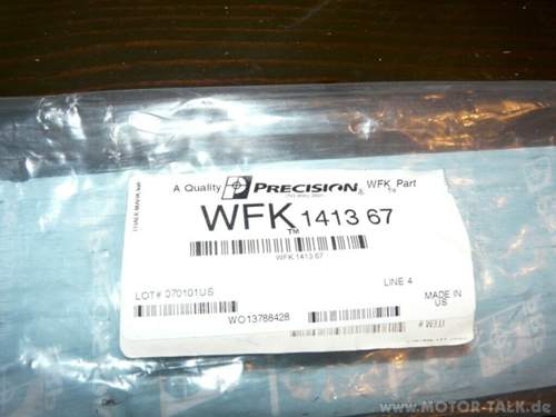

www.PontiacParts.net
Ich habe nachgesehen... Die 8 Teile haben doch nur 92$ + MhwSt gekostet. Heißen komplett Window Fuzzie Kit. Frag mal nach Deinem Modell und 4dr Version.
Gruß SCOPE

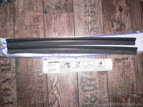

Ich habe für meine Chevelle nicht eine Dichtung bekommen, also habe ich mir Teile für ein 2door Hardtop bestellt (NPD). Die Dichtungen für die Türen (2Xbestellt, vo., hi.) passten nach dem Kürzen so einigermassen, die Roofrail Dichtung auch, nur die Dichtungen inkl. Zierleisten die auf der Tür sitzen und zur Scheibe abdichten (Windowfelt Kit) muss ich noch um einiges bearbeiten.

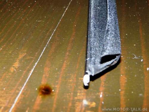

Habe mir von denen auch Dichtungen besorgt. Die Plastiknippel kannste vergessen. Wollten bei mir nicht durch die Löcher, sondern verbogen sich einfach. Habe geflucht wie nix. Thema 3M - gehe sehr sparsam damit um und lass das Zeug nicht irgendwo drauf kleckern. Ich habe Tage gebraucht, bis meine Hände wieder als zivilisiert galten. Die window felts kommen ja mit Schrauben. Orginal sind die aber vernietet. Einfacher Austausch war daher bei mir nicht möglich. Zum ausbohren der Nieten müssen bei mir die Scheiben raus - habe es daher erst mal aufgeschoben, bis ich weiß, wie ich das hinbekomme. Meine Dichtungen für die Dreiecksfenster liegen auch noch rum, weil ich noch keine Ahnung habe, wie die gewechselt werden. Von daher viel Erfolg und ich bin auf Deinen Bericht gespannt.
