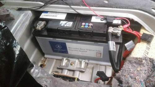

Bin auf dieses Thema gekommen um herauszufinden ob die MB Batterie mit der Nummer A0009823308 auch in den W210 passt. Das ist eine 100 Ah mit 740A.
Die Alte von Energizer mit 60 Ah und 540 A ist nun 9 Jahre alt und kommt raus.
JA DIE 100ER PASST PERFEKT! Bild dabei 😉
