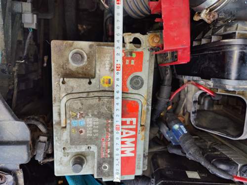

Ich habe viele extra Verbraucher im Auto und viel Ausstattung nachgerüstet bei meinen Mitsubishi Lancer. Meine Batterie hat schlapp gemacht und ich würde gerne eine Batterie nachrüsten die nicht sofort schlapp macht wenn ich zb lange mit einem Wechselrichter nutze usw.
Ich habe leider keine 80 ah AGM Batterie mit der Dimension 242 x 170 x 190mm gefunden. 🙁
Ich habe jedoch eine bessere Batterie mit einer neuen Technologie gefunden kostet leider 460€ hat aber diese Dimension die ich brauche und ist deutlich leichter was sich vllt in 6 Jahren auf den verbrauch zurück rechnen kann. Accurat Impulse I75L2 LFP 75Ah Autobatterie LiFePO4.
Kennt jemand vllt eine 80 ah AGM mit ca max 250x170x200? Diese Dimension würde Maximum noch rein passen das es fest ist und kein umbauten gemacht werden müssen.

Da wirst du auch lange suchen können, die Größe spricht für 50Ah Maximum.

Die Maße 242x170x190 sind mir eher unbekannt.
Üblich wären 242x175x190 (so groß ist auch die von dir verlinkte LFP-Batterie) und in der Größe sind 60Ah bei AGM üblich.
z.B. Exide EK 600 oder Varta silverdynamic agm 60Ah.
70 oder gar 80Ah wirst du als AGM-Starterbatterie in der Größe nicht finden.

Dann nehme doch eine 65 Ah.
https://www.autobatterienbilliger.de/...ien__242-x-175-x-190-mm__65-Ah
oder die gleiche Batterie in 75Ah Version mit 278mm Länge, die ist nur unwesentlich teurer.
Sie muss halt nur, genau wie die 65Ah-Version, in die Halterung passen...

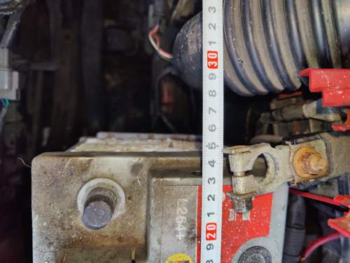

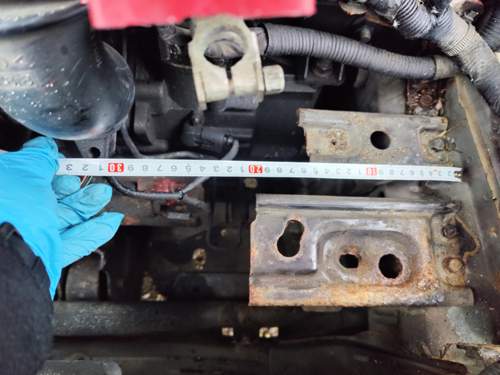

Ich denke 278 mm würde passen oder?

Das hat den Anschein...sicherstellen musst du das.
Die Kabel der Klemmen müssen natürlich ebenfalls ausreichend lang sein, damit alles wirklich passt.
So wie ich es jetzt auf dem Bild sehe, hat(te) die alte Batterie ja bereits 64Ah Kapazität.

@Beniixck
Jetzt mal ganz ehrlich.
Wie wird die Batterie überhaupt gehalten?
