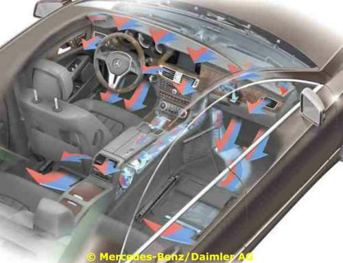

Wie auf dem angehängten Bild erkennbar, kommt im Klimatisierungsbetrieb auch aus allen vorderen Düsen kalte oder warme Luft.
Das kann bei ausgeschalteter Klimatisierung u.U. anders sein. Müßte ich nachher mal ausprobieren.
Sieht nach einem Problem der Steuerung der Klappen (infrage kommen ggf. Frischluft-/Umluftklappe, Mischluftklappe links, Mischluftklappe rechts, Mitteldüsenklappe links, Mitteldüsenklappe rechts und evtl. Diffusorklappe und Stauluftklappe), oder deren Stellmotoren, oder der Sensorik, oder der Regelung durch das Steuer- und Bediengerät Klimatisierungsautomatik aus.
Der Umfang hängt, wie schon weiter oben von mir geschrieben davon ab, ob Du eine Thermatic oder eine Themotronic verbaut hast.

Luftaustritte BR 218
@Nuwandax schrieb am 8. Dezember 2020 um 10:42:09 Uhr:
So, habe mich weiter informiert. Es scheint bei Mercedes wohl zumindest in der Vergangenheit Tradition gewesen zu sein, dass aus den mittleren Düsen keine heiße Luft kommt.
Das war früher bei Mercedes tatsächlich traditionell so, wurde aber schon vor langer Zeit geändert, m.W. mit der 2. MOPF der Baureihe 124 im Jahr 1993.
Ich habe es vorhin nochmal ausprobiert: Sowohl mit eingeschalteter, als auch mit ausgeschalteter Klimatisierung kommt volle Pulle warme Luft aus den mittleren Düsen, wenn man die Temperatur hochdreht.
Ok, dann hat mein Händler mir wohl Mist erzählt. Werde da mal hinfahren, damit er sich das anschaut und repariert.
