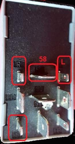

Relais raus, dann
Test 1:
Spannung messen im Relaisträger an Aufnahme Kontakte 2 x[58] , [L] und [R] (s.Bild)
bei Standlicht aus => 0 Volt
bei Standlicht ein => 12 Volt

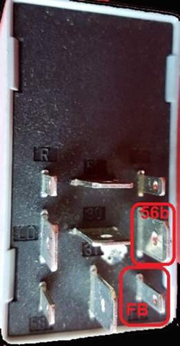

Test 2:
Zündung an, Spannung messen im Relaisträger an Aufnahme von Kontakt [FB] und [56b] (s. Bild)
bei Abbl.Licht aus => 0 Volt
bei Abbl.Licht ein => 12 Volt
5z0941589-kontaktseite
5z0941589-kontaktseite-fb

Kleine Korrektur:
Bei gezogenem Relais liegt natürlich bei entsprechend eingeschaltetem Licht nur an den beiden unteren Kontakten [FB] und [58] Spannung an. (Steuerleitungen für die beiden Relais für Stand- bzw. Abbl.Licht)

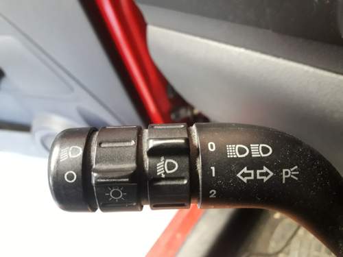

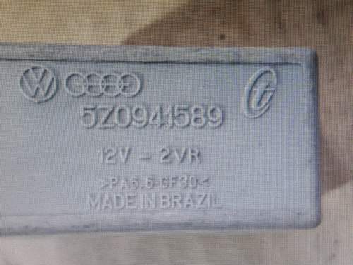

Hallo Segment!
ich habe das selbe Problem (ist jetzt schon etwas her, dass du geschrieben hast..)
und da gleich mal meine Frage: hast du auch den Lichtschalter mit nur 2 Stellungen (ein/aus)
bzw. hat das 'neue' relais so ausgesehen, wie im angehängtem Foto?
ich glaub nämlich, dass sich die 'neuen' Relais und der Lichtschalter mit nur ein/aus nicht vertragen?
