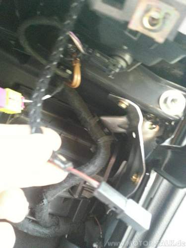

ich habe gerade mal mein Handschuhfach ausgebaut und den Schnorchel für die Kühlung des selbigen gerichtet.
Dabei habe ich gesehen das von den Luftausströmern ein 2 poliges Kabel lose rumhängt. SW/RT sind die Kabel, ich vermute mal das es beleuchtete Luftausströmer sind. Nur wo die Kabel angeschlossen werden konnte ich nicht entdecken.
Also wo kommen die 2-poligen Stecker rein?

Wenn kein Lichtpaket ist da nix, auch keine Vorrüstung. In machen Modelljahren waren die angeschlossen, bei anderen Modelljahren wurden zwar die beleuchteten Ausströmer verbaut aber nicht angeschlossen.
Ich habe damals bei meinem 2001 mir eine beliebige Masse gesucht und dann alle Luftausströmer auf den Lichtschalter geklemmt.
Ah ok, meiner ist auch Bj. 2001.
Das heisst alle an Maße und dann in Reihe an den Lichtschalter?
Weisst du welchen Pin bzw. noch besser die Kabelfarbe so aus dem Kopf?
ne, das ist schon ein bisschen her. Zuhause hätte ich es bestimmt noch irgendwo.
Aber laut dem hier -> Link <- Kabel blau/grau am Lichtschalter anzapfen.
An pin 10 und pin 17 im lichtschalter anschließen mit strom dieb.
Ca 30 min arbeit das ganze. Hab ich vor 2 wochen gemacht.
Musst nur leitungen zum lichtschalter ziehen. Geht einfach und schnell.

Beim Lichtpaket ist, unter anderem, das Verstellrad neben der Luftaustrittsdüse Beleuchtet, bzw. bei Licht AN Leuchten die Weißen Symbole/Pfeile auf dem Verstellrad Rot.
So wie oben im LINK Beitrag 14

Und vergiss nicht die Adern mit Gewebeband zu umwickeln, die können sonst sehr nervige Geräusche machen 🙂
