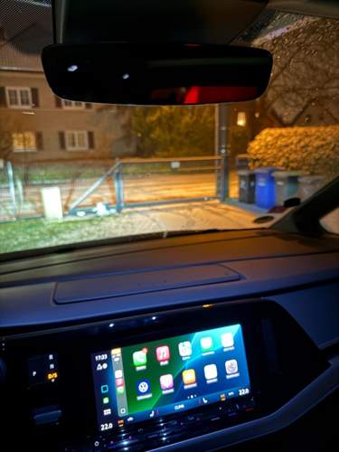

Hallo zusammen, mir ist aufgefallen das die Lautsprecherregelung sowie die Wärmestufen bei mir unterhalb von Navigationsgerät nicht beleuchtet sind. Der ein und Ausschalter ist beleuchtet. Sind die generell nicht beleuchtet?

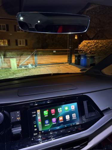

Jetzt ein paar Fotos vom rahmenlosen Spiegel mit Beleuchtung! Der Anbieter Spiegel-Design4u hat mir und vielen Anderen auch schon beim Cupra und Golf mit beleuchteten und rahmenlosen Spiegeln geholfen.

Super ! Mit weißem Licht scheint es doch am besten die Slider zu beleuchten. Hast du auch mit dem Schalter ?
Was kostet der Spiegel und wie wird der Spiegel ausgebaut ?
Vielleicht kannst Bilder einstellen . Danke
Funktioniert mit diesem Spiegel noch das automatische Abblenden des Fahrerspiegels? (Und natürlich auch des Rückspiegels selbst)
Alle Funktionen gehen. Schalter haben wir dann doch nicht genommen. An- und Abbau zu Carglas, nett gefragt und ein 5er in die Kaffeekasse. Kosten hängt davon ab ob ihr Euern Spiegel, wie wir, zum Tausch hin sendet. Dann noch ob ihr einen Rahmenlosen haben wollt und mit oder ohne Schalter/ dimmbar.
Einfach bei Kleinanzeigen suchen und Kontakt aufnehmen. Ist sehr nett, sehr erfahren da schon paar Jahre dabei, schnell und zuverlässig. Wie gesagt ist jetzt bei uns der 3. Spiegel.

Ich lasse mir den Innenspiegel jetzt auch von Spiegel-Design4u mit LED nachrüsten, so dass ich endlich auch nachts die Bedienelemente sehen kann. Dazu zwei Fragen:
1. Hast Du vielleicht eine Hilfestellung zum Aus- und Einbau des Innenspiegels? Ich muss den Spiegel für den Umbau einsenden.
2. Welche Lichtfarbe der LEDs würde passen? Die Ambientebeleuchtung kann ich ohnehin einstellen, die Fußraumbeleuchtung hat ja aber immer die selbe Farbe. Für mich ist das Neutralweiß, oder ist das schon kaltweiß? Welche Lichtfarbe hast Du genommen und passt das zur Lichtfarbe im Fußraum?
