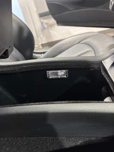

Hi zusammen,
Ich hatte mir vor einiger Zeit schon mal auf die Suche Fach einer Beleuchtung des großen Faches der Mittelkonsole gemacht .
Bis auf einen leichten Vorsprung aus Kunstform habe ich bei mir nichts finden können, was mich etwas stutzig gemacht hat .
Jetzt habe ich bei einer Armlehne gesehen, dass wohl genau an dieser Stelle wo bei mir dieser Vorsprung ist, eine Leuchte sitzt.
Jetzt die Frage, war das Sonderausstattung ? Oder wurde das ab Mopf weggespart?
Ist diese Leuchte gleich der Leuchte die im Aschenbecher zum Einsatz kommt oder ist diese eher so wie die Austiegsleuchten in der Türen unten beim Cabrio ?
Optisch könnten dies beide Varianten sein , das ist auf dem Bild nicht zu erkennen.
Hat jemand eine teilenummer oder kann mal nachsehen ?
Würde diese gerne nachrüsten .
Liebe Grüße
Mittelarmlehne mit Leuchte

Nein das ist die ganz normale Fassung mit einer 5w Glassockel Birne drin so wie in den Türen unten vom Cabrio
Hier nochmal ein Bild vom Beifahrer Sitz aus .
Man sieht das andere Leuchtmittel. Dieses ist a sparsamer , b weniger Temperaturlastig und c einfach das schönere Licht passend zur Mittelkonsole .
