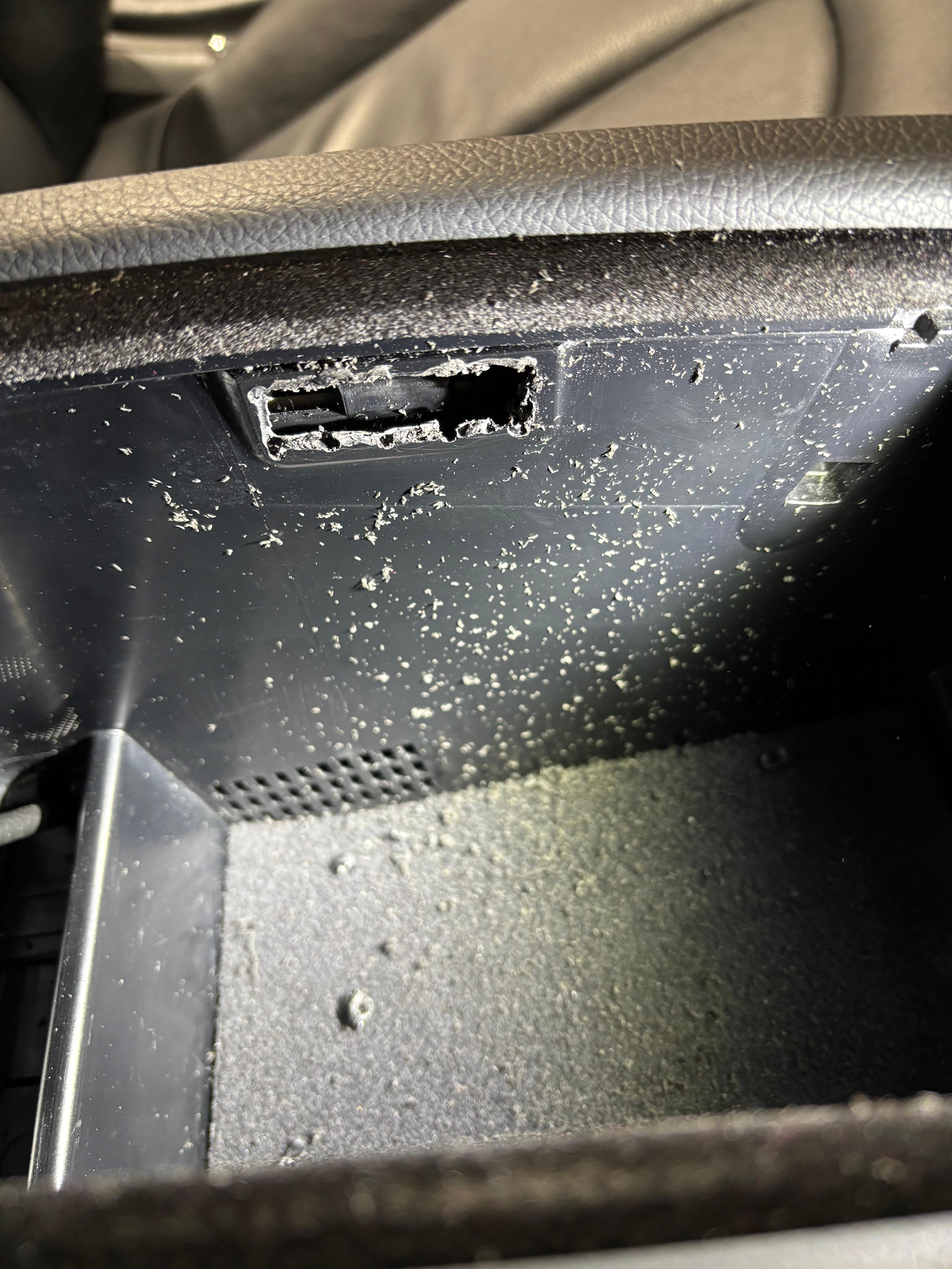

Hi zusammen,
Ich hatte mir vor einiger Zeit schon mal auf die Suche Fach einer Beleuchtung des großen Faches der Mittelkonsole gemacht .
Bis auf einen leichten Vorsprung aus Kunstform habe ich bei mir nichts finden können, was mich etwas stutzig gemacht hat .
Jetzt habe ich bei einer Armlehne gesehen, dass wohl genau an dieser Stelle wo bei mir dieser Vorsprung ist, eine Leuchte sitzt.
Jetzt die Frage, war das Sonderausstattung ? Oder wurde das ab Mopf weggespart?
Ist diese Leuchte gleich der Leuchte die im Aschenbecher zum Einsatz kommt oder ist diese eher so wie die Austiegsleuchten in der Türen unten beim Cabrio ?
Optisch könnten dies beide Varianten sein , das ist auf dem Bild nicht zu erkennen.
Hat jemand eine teilenummer oder kann mal nachsehen ?
Würde diese gerne nachrüsten .

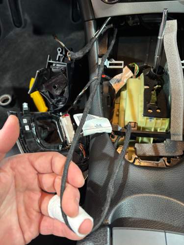

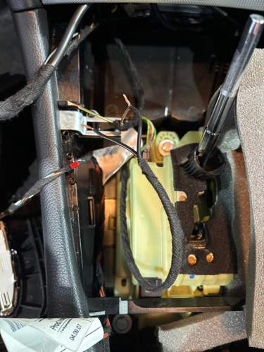

Soo, ich habe das ganze nochmal in Ruhe druchdacht.
Es kann nur (zumindest beim Mopf) nur die Leuchte sein die auch im Aschenbecher zum Einsatz kommt . Die aus den Türen haben viel dickerer Stecker und die Sofitte würde warscheinlich auch zu warm werden.
Natürlich kann man jetzt Stecker Buchse besorgen und das Zwischenstück bauen . Klar ! Aber -
Es schein relativ wenig Platz zu sein und das Kabel inklusive Stecker an der Seite durchzuziehen ist wohl etwas zu schwer . Habe es mal mit einem Draht getestet von vorne in Richtung der noch vorhanden Fläche wo die Lampe sitz .
Daher werde ich es so machen : Original Stecker abtrennen mit etwa 5 cm restkabel dran .
Dieses Stück passt dann auch direkt in die neue Lampe logischerweise , bzw. habe es schon getestet an der Aschenbecher Leuchte .
Dann werde ich zunächst eine Doppel Leitung von a nach b ziehen (diese zu 90 % bereits mit Fließband umwickelt) . Dann anlöten am Original kabelbaum und auf der anderen Seite den Stecker wieder anlöten .
Alles abisolieren und dann die Übergänge nochmal mit schwarzem Fließband umwickeln . Optisch ist so dann nicht zu sehen , dass die Leitung verlängert wurde.
- klar , bei Ausbau der gesamten Mittelkonsole kann man dann nicht direkt dort trennen am wählhebel sondern muss den Stecker an der Lampe herausziehen. Aber die Konsole entfernt man ja auch nicht jeden Tag …
So bleiben in dem Fall kosten 13,85 Euro direkt bei MB
Ich werde Bilder einstellen sobald ich es umgesetzt habe .

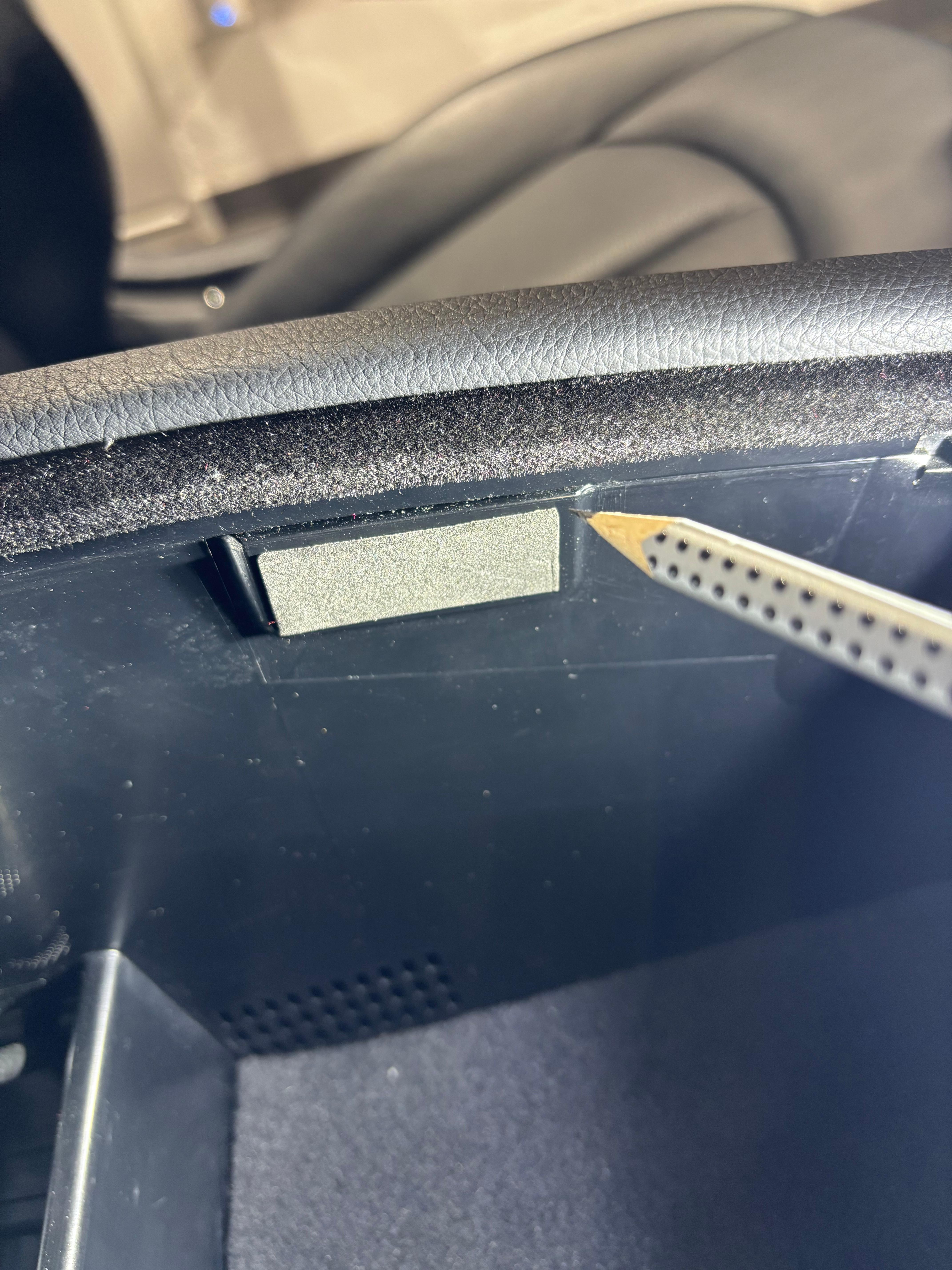

Aufschnitt für die Leuchte wäre 45mmx17mm (Maßgenommen am Aschenbecher)

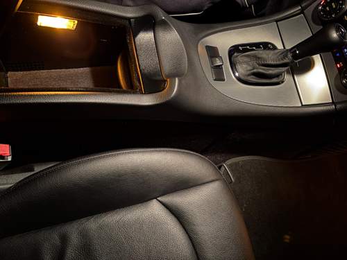

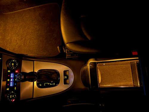

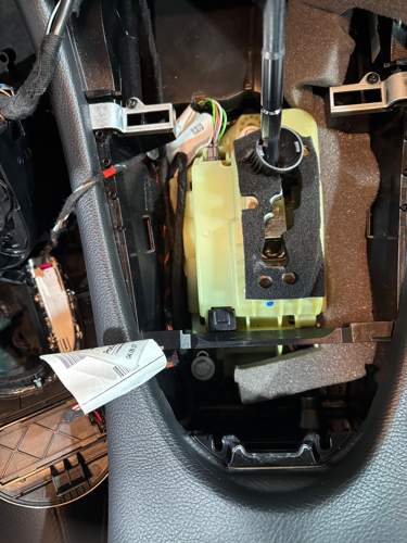

Leuchte ist eingebaut .
Einfach mal die Bilder wirken lassen .
Ein Kabel mit den passenden Steckern komplett durchziehen halte ich aber schlichtweg für unmöglich . War so schon sehr frickelig und eng das ganze .
Es wurde ein Stück Kabel dazwischen gesetzt und alles komplett ordentlich verlötet . Danach isoliert und dann erst das Fließband drum rum .
Einzige was ich jetzt noch zu bemängeln habe ist die Leuchtintensität . Diese ist zu schwach .
Es muss also noch eine andere Leuchte geben ?!
Hier nochmal die Bitte an alle die diese Lampe verbaut haben diese evtl. einmal auszuhebeln und hinten nach der Nummer zu schauen .
Ansonsten bin ich mit dem Ergebnis zufrieden soweit
Was meint ihr ?

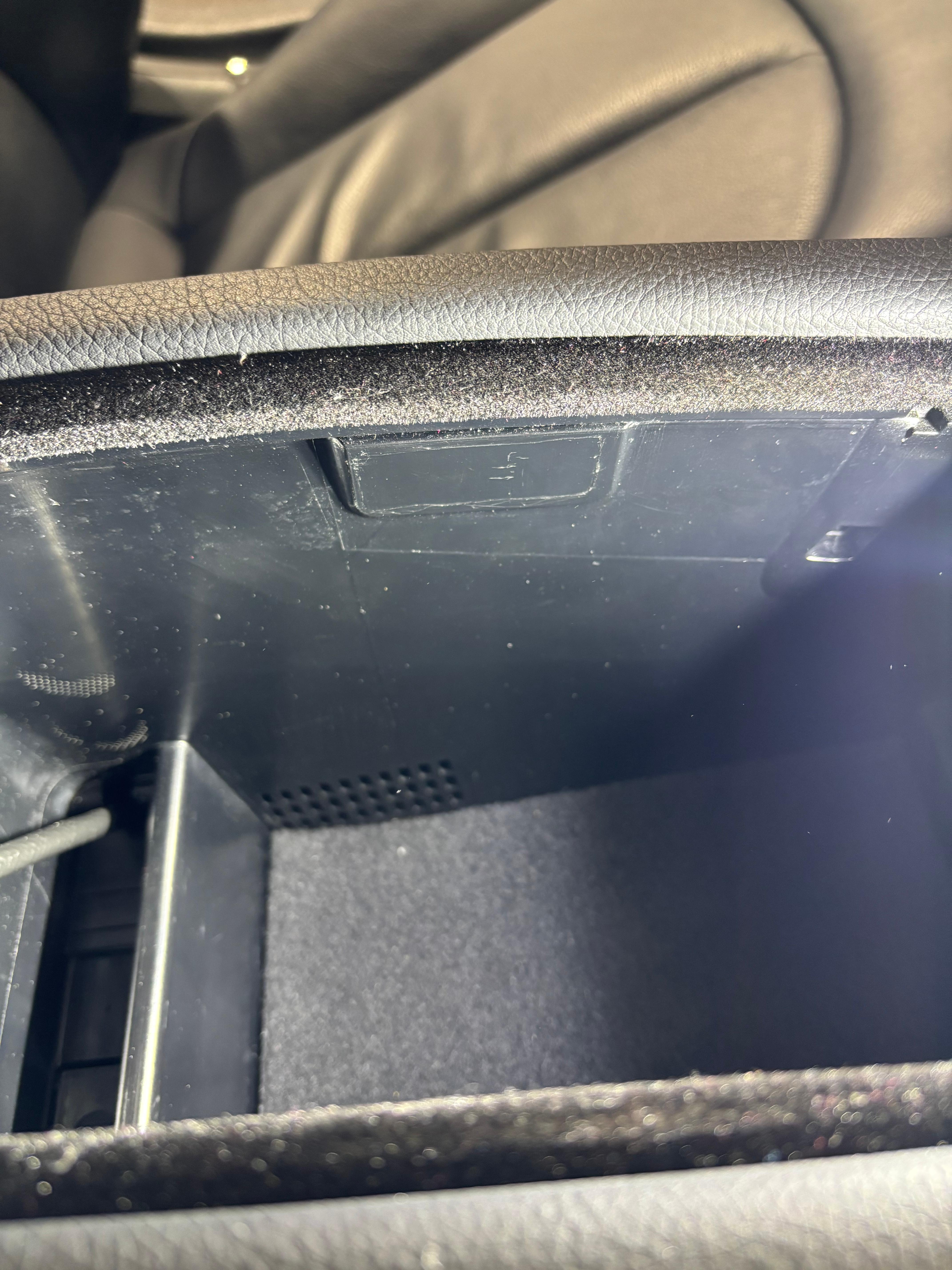

Es gibt verschiedene Sofitten mi unterschiedlichen Wattangaben.
Die Lampenfassung hat aber keine Sofitte sondern eine led verbaut . Siehe Bilder 🙂

Habe nun die Lampe so modifiziert und eine meiner LEDs die ich auch für den Fußraum genutzt habe dahinter gesetzt . Bin mit dem Licht absolut zufrieden .
( habe aber am Ende doch diese genutzt
A203 820 08 01 innenleuchte 6,50 inkl. Mwst)
