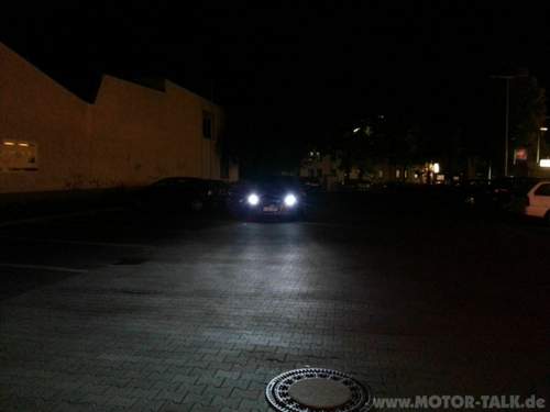

Guten Abend zusammen,
ich bin irgendwie nicht sonderlich zufrieden mit der Innenbeleuchtung sowie auch der Lichtausbeute des Abblendlichts und wollte mal fragen, ob wer schon was diesbezüglich modifiziert hat?
Unter http://am_application.osram.info/publish/index_de.html kann man sich ja die einzelnen benötigten Lapen anzeigen lassen, jedoch nicht was für die Innenraumbeleuchtung verwendet wird. Verbaut scheint eine 12V Soffitte, jedoch weiß ich nicht genau was für eine und wie lang diese ist. Hatte ich zwar schon zwecks Austausch kurz ausgebaut gehabt, aber das Ersatzleuchtmittel von 42mm war leider zu kurz und habe das original nicht nachgemessen. Hat zufällig wer die genaue Größe zur Hand?
Des Weiteren, wie schon angesprochen, wollte ich die Leuchtmittel des Abblendlichts auswechseln. Angeguckt hatte ich mir

Beim Abblendlicht musst du aufpassen und nicht von der Werbung irreleiten lassen; auch wenn das Licht heller und weiter leuchtet, stimmen oft, subjektiv gesehen, die Mehrausbeute-Angaben nicht; manchmal sind es nur gefühlte 20-30% mehr, als tatsächlich beworben.
Beim Tausch von H4-Lampen konnte ich selbst nur ein zufriedenstellendes Ergebnis erreichen, indem ich gleich (bei Kaufland 22,00 Euro) zu den vergoldeten mit Edelgasfüllung gegriffen habe und die anderen, blau angemalten Glassockel (13,00 Euro) verschenkt habe.
Oder gleich ein paar Euros mehr ausgeben, wenn die Möglichkeit eines Vorführtests besteht; denn z.B. ein hellerer, aber nicht größerer Lichtkegel kann genau das Gegenteil bewirken - dass das Dunkel noch dunkler erscheint und du Gefahren trotzdem später siehst ... 😉
meist wird nur der Effekt erreicht, dass du deine Verkehrsgenossen noch mehr blendest, als sowieso schon oft der Fall. Glücklicherweise lässt sich die Autoindustrie diese Schwachsinnstechnik wie Xenon noch teuer bezahlen. Ansonsten hätten wir noch mehr Aggressivität und Unfälle, eben durch diese Blendeffekte zu beklagen.
Im übrigen hoffe ich, dass du auch in der Lage bist, die Zubehörlämpchen auch richtig einzubauen. Da ich gerade in dieser Jahreszeit ca. 40 km über Land und Dunkelheit fahren muss, kann ich ein Lied davon singen, was da für übles Blendwerk unterwegs ist. Wenn da wirklich was nicht stimmt mit deinem Licht, lass die Scheinwerfer in der Werkstatt richtig einstellen. Sollte für jeden Normalsterblichen ausreichen.
Diese Nightbreaker etc. Birnen ziehen dir nur das Geld aus der Tasche. In Tests habe ich gelesen, dass diese Birnen sehr schnell nachlassen, da sie schwarz werden. Außerdem brennen sie in der Regel viel früher durch.
Die "blauen" wirken weißer, haben aber z.B. in der Dämmerung oder bei Regen Nachteile, weil der Kontrast fehlt. Man sieht sogar schlechter als mit herkömmlicher sozialverträglicher Beleuchtung.
schau dir mal diese Birnen an:
Philips 12972XVS2 X-treme Vision +100% H7 Scheinwerferlampe, 2er Kit: Amazon.de: Auto:
Die Xtreme Vision sind besser als die Night Breaker, sind leider aber auch teurer.
Grüße Rod
Bei der o.g. Auswahl musst du zwei Sorten von Birnen unterscheiden:
Blau gefärbte Birnen (Bluetech und MTEC) für möglichst weißes Licht. Diese Birnen bringen aber kein besseres Licht, sondern sehen nur gut aus. Bei Regen und feuchter Fahrbahn, wird blau weißes Licht mehr absorbiert als gelbes und somit sieht man mit blauen Birnen schlechter.
Nicht gefärbte Birnen (Nightbreaker, Xtreme) bringen eine bessere Lichtausbeute, produzieren aber weiterhin gelbliches Licht. Wer auf möglichst viel Licht angewiesen ist, sollte auf diese Birnen zurückgreifen. Sie halten aber aufgrund des hohen Wirkungsgrades der Glühfäden meist auch nicht so lange, wie die originalen Birnen.
Ich habe im Aveo die MTEC super white verbaut und bin sehr zufrieden, da ich viel Wert auf weißes Licht ala Xenon lege. Die MTEC kommen von der Lichtfarbe Xenon sehr nahe und halten bei mir jetzt schon knapp 10 tkm.

Ähm...also ich hab für die Innenraumbelauchtung eine
42 mm
Soffitte verwendet und die passt!!! Die Originale ist minimal länger, aber die LED-Soffitte von "Goobay" (gibts bei Amazon & Co) hält auf jeden Fall. Hatte anfangs bedenke, dass sie sich bei schlechten Straßen evtl. dreht, aber bislang gleiche und vor allem taghelle Lichtausbeute!
Für den Kofferraum habe ich eine LED-Lampe mit dem w5w bzw. T10-Sockel genommen (auch von Goobay).
Als Abblendlicht habe ich die Philips H7 Xtreme Vision drin und bin zufrieden. Nicht 100%ig heller,aber eine Verbesserung zum normalen Leuchtmittel war auf jeden Fall zu erkennen!
die Sofitte für die Innenraumbeleuchtung durch eine mit höherer Wattzahl auszutauschen ist mit Vorsicht anzugehen.
