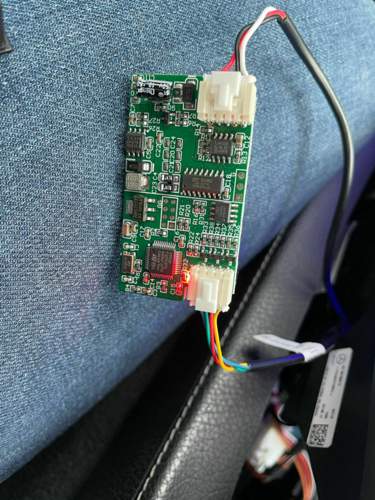

Hallo Leute,
Ich habe mir auch die Led-Düsen aus China bestellt und diese von Mercedes einbauen lassen. Die haben es nicht fassen können die Qualität ist 1:1 die gleiche! Der Kollege von Mercedes hat nur noch den Kopf geschüttelt und meinte, dass sogar die Verpackung (Schachtel) gleich ist. 😁
Was ich nur nicht verstehe und da hat mir Saturn schon sehr geholfen, meine Blackbox hatte KEINE Schalter! Ich habe den Verkäufer kontaktiert und der hat mir dann nochmal eine Box bestellt aber auch wieder ohne Schalter.
Also mich würde interessieren ob Leite die jetzt bestellen nur noch Blackboxen ohne Schalter bekommen oder das nur bei meinem Verkäufer so war.
Ich gebe Bescheid sobald ich meine erhalten habe.

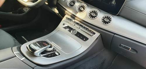

Mich würde die schwarze Box stören...
Die Box kann man doch völlig unsichtbar verbauen.
Ja das die das können weiß ich nur wenn sie es nicht machen wollen hilft mir das auch nicht.
Was mich eher stören würde sind die beiden Toten Luftstromregler bei euch im W und S
Da sieht das in meinem Coupe am ende völlig original aus.
da gibts genau drei Möglichkeiten mit den Luftstromregler:
1. so lassen, wenn es einem nicht stört
2. ne Schweineteure Zierleiste vom C/A238 kaufen und austauschen
3. so wie ich es gemacht habe: ne günstige gebrauchte Zierleiste kaufen, spachteln und folieren und somit das Fahrzeug noch individueller aussehen zu lassen 😁
Foliert
Richtig stark !!! Selbst foliert? Oder machen lassen ?
@lockenmomo schrieb am 24. Januar 2021 um 09:10:15 Uhr:
....alles selbst foliert!
Gibt hier einen Beitrag von mir "mein Corona Projekt" da gibts noch mehr Bilder!

Hallo Leute 😉
Meine Mittelung geht speziell an Saturn111 (danke für deine Hilfe an der Stelle nochmal) und an W140. Und natürlich alle die es interessiert.
Ich habe mir ja bekanntlich die Lüftungsdüsen aus China über Aliexpress bestellt und von Mercedes einbauen lassen. Angeschlossen wurde alles in der Mittelkonsole.
Es hat alles funktioniert bis auf die Welcome-Funktion. Also wenn ich das Auto aufgesperrt habe hat die Ambientebeleuchtung und auch die Düsen nicht geleuchtet, ich musste jedes Mal den Startknopft drücken damit die angeht. Das hat mich natürlich extrem gestört. Nach unzähligen Videos, Bildern und Nachrichten auf Aliexpress und Whatsapp mit dem Verkäufer haben die mir eine neue Blackbox geschickt. Ich wollte die mit den Schaltern (wie von Saturn gepostet) bekommen habe ich wieder eine ohne welchr auf dem 1. Blick komplett gleich aussah. Ich habe dann gefragt was denn jetzt der Unterschied zu meiner die ich schon habe ist. Die Antwort: die Legierung ist besser! Ich dachte nur so: Häää Wtf!! Nach 1 1/2 !!!! Monaten (die erste Lieferung mit den Düsen kam nach 1 Woche) habe ich heute die Blackbox selber in der Mittelkonsole verbaut (ja ich bin stolz auf mich 😁 😁)
Und siehe da jetzt geht alles! Läuft perfekt! Ich habe Bilder hier angehängt und man sieht so zw. den Boxen Null Unterschied bis auf die letzten beiden Ziffern.
Mit freundlichen Grüßen 😉
Da würde ich sagen hatte deine erste Black Box ne macke.
