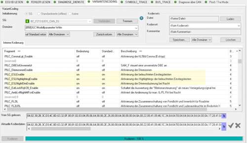

Aber anhand der Bilder von Grandel aus dem anderen Thread, scheint es hier schon die Möglichkeit geben, diese zu codieren.
Kann halt sein, dass sie bei Dir schon von Anfang an freigeschalten waren.
Hast Du eine Ambientebeleuchtung ab Werk?
Bild von Grandel
