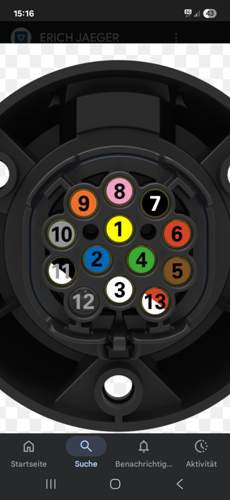

Hallo, ich musste die Steckdose an meinem Jimny wechseln. Dazu habe ich die Belegung wie in der Anlage gewählt. Jetzt ist so, dass der Blinker rechts am Fahrradträger nicht funktioniert, respektive es macht ganz rasch tick-tick-tick. Auf anderen Belegungsplänen habe ich gesehen dass die Positionen 11 + 13 vertauscht sind, also 11 = rot/weiss und 13 schwarz/weiss. Könnte da der Fehler liegen oder vielleicht anderswo? Wer weiss Rat?
Vielen Dank!

Hier ist ein Belegungsplan:
https://www.anhaengershop.de/blogs/news/anschlussplan-fuer-13-poligen-anhaengerstecker
11 und 13 sind für deinen Fehler unerheblich, der rechte Blinker ist auf der 4 anzuklemmen.
Einfach mit einem Multimeter (oder einer Prüflampe) messen, ob Strom ankommt.
Musstest du die Dose wechseln, weil diese mech. beschädigt war, oder weil sie innen verrottet war? Wenn Letzteres der Fall war: unten ein 5mm Loch bohren, damit das Wasser, welches immer irgendwie in diese Dosen reingelangt, auch wieder abfließen kann. Und die Anschlüsse mit Sprühfett versiegeln, dann hält das Ganze ein paar Jahre länger.
