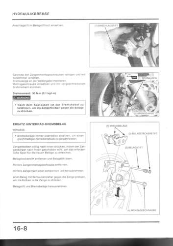

Bekomme den Belagsteckstift nicht los
will hinten die Bremsbeläge wechseln und bekomme den Belagsteckstift nicht lose.
Der breite Schlitz dieser Madenschraube beginnt Schäden zu nehmen.
Hat jemand eine Idee, wie man das leichter lösen kann?

Wechsel der Bremsbeläge ist eigentlich einfach, nicht so das Ding. Habe das schon zwei mal vorne und hinten selbst gemacht. Vorne bin ich auch schon fertig. Mir ist klar geworden, dass ich den Dreher, mit dem ich das sonst aufschraubte, nicht mehr habe. Ich brauche einfach was Größeres und muss den nur auftreiben.
Danke an alle!
Habe mir den best möglichst passenden Schraubenzieher geholt. Ist schon etwas größer als so ein 10er Bite. Bekam es nicht ab. Zu fest, bin dann erneut abgerutscht. Dann mit dem Feuerzeug erhitzt. Auch nicht. Vielleicht hätte ich es länger dran halten müssen. Die Bremszange scheint mir aus einer Messing-Legierung zu sein. Nun also doch den Auspuff abnehmen. Wollte ich eigentlich vermeiden, da die Maschine schon älter ist. Da gehen bestimmt Dichtungen oder sonst was kaputt. Kann sein, dass ich letztlich doch versuchen muss, das raus zu bohren. Oder ich bringe sie in eine Werkstatt. Nur haben die keine kurzfristigen Termine.
Bau den Bremssattel aus. Dann bekommt man das besser geregelt.
Mit ausgebautem Bremssattel hat man kein Widerlager. Und ganz gelöst für den Schraubstock muss man päter wieder das Bremssystem entlüften.
@SchnellerJunge: Hast du den Schraubendreher mit Werkzeug gedreht? Oder, falls kein Sechskant vorhanden, am Griff mit einer Zange? Hast du vielleicht jemanden der dir helfen kann? Einer setzt an und übt die Drehbewegung aus, der andere achtet auf geraden Sitz und gibt eventuell leichte Schlage auf den Griff?

Also wen Bremssystem Entlüften schon herausfordert, der sollte die Finger davon lassen. Und der Flüssigkeitswechsel wäre damit auch erledigt und somit die nächsten 2-3 Jahre Ruhe.
Bei mir ging die Kappe eingebaut nicht los und ich wollte nichts beschädigen, daher ausgebaut und in aller Ruhe auf der Werkbank. Ging am besten und kann ich daher empfehlen!

Ich baue den Bremssattel selbst eher nicht aus.
Holte zwei Dreher mit der Möglichkeit, einen Ringschlüssel dran zu machen. Der eine Dreher war vom Schlitz her zu groß. Der andere Dreher war zu kurz, um noch den Ringschlüssel dann zu machen. Aber ich hatte den griffigen Griff weitestgehend in der Hand und schon gut Kraft drauf. Die haben im Bauhaus noch einen sehr langen Dreher, wo man etwas durch den Griff führen kann. Leider ist der Schlitz da nicht so gut. Aber ich muss ohnehin noch mal hin. Will noch meine Küche machen und dann mit der Maschine durch den Sommerurlaub.
Oder ich machen den Auspuff ab. Werde gleich erst mal wurschteln.
