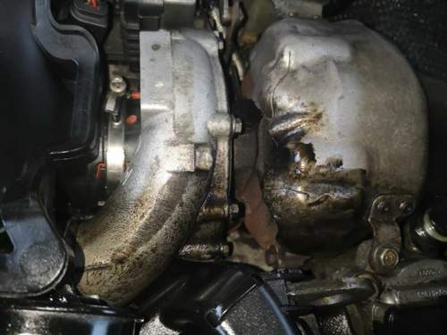

Hallo Gemeinde,
Jetzt hat es mich erwischt. Die berühmte Rote Dichtung wurde beim letzten Dieselfilter Wechsel wohl vom Schrauber gekillt und nicht getauscht.
Fehlermeldung steht an P0113 Motorkontrollleuchte bleibt an. Leistung ist noch voll vorhanden.
Der Sensor (Stecker) von der Kurbellwellengehäuse Entlüftungsleitung steht unter Oel. Der Flansch vom Geweih zum Turbo (Rote Dichtung) ist völlig veroelt.
Der Fehler P0113 ist nach Aussage von der Werkstatt der LMM und mit dem EKS ist auch zu rechnen.
Am Montag geht es zur Reparatur.
Über die Kosten konnte der freundliche mir noch nix sagen ich rechne aber mit min. 1000.- Euronen.
Wer hat das von euch machen lassen und wie hoch waren die Kosten???

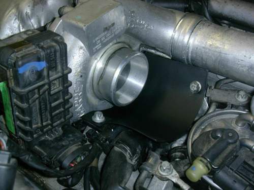

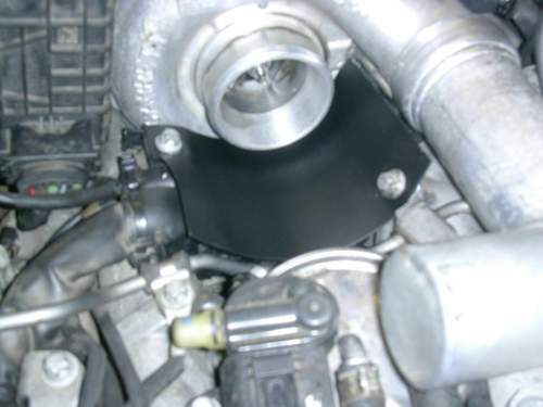

Das Blech kannst Du problemlos selbst anfertigen. Ist nicht schwierig (siehe Foto).

@ Kramboldt
Hat du Maße von dem Blech???
Müsste glaube ich 110mm x 130mm sein oder???
Schrauben Aufnahme am block vorhanden???
@Trend1204
Du kommst mit den angegebenen Maßen gut hin. In einem Loch (rechts) war keine Schraube, die Schraube daneben lösen und das Blech dann mit beiden Schrauben sichern.
Das anliegende Bild zeigt noch eine dritte Verschraubungsmöglichkeit, die ich später auch noch genutzt habe (kein Bild gemacht). Das musst Du sehen, denn ich habe noch den gesamten Kabelbaum gesäubert und den Kanal durch eine eigene Konstruktion ersetzt. Das Öl war - wie so oft - in den Kabelbaum hineingelaufen.

Auto ist fertig.
EKS hat nix abbekommen...
LMM rechts ist Defekt und wurde getauscht.
Blech wurde eingebaut.
Alles gereinigt und neu abgedichtet.
Kosten schreibe ich noch.

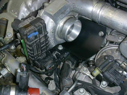

Hallo Members,
Anbei Bilder vom Blechdach....
LMM habe ich gleich das ganze Geweih tauschen lassen. Turbo wurde neu eingedichtet.
Kosten 1161.- inkl. Märchensteuer.

Wirklich sehr gut gemacht. Und der Preis ist mehr als okay!

Hallo Schrauber - Jack,
Folgende Vorgaben hatte ich der Werkstatt gegeben:
Blech Größe: 110mm x 130mm
Dicke vom Blech kann ich dir nicht sagen (wurde ja von der Werkstatt verbaut).
Ich vermute mal die Dicke wie Karosserieblech.
Dein Blech sieht schon gut aus.
Da werde ich schauen ob ich nicht auch noch was rumfahren habe, was ich da einbauen könnte....
