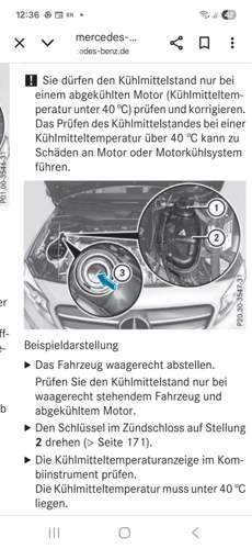

Theoretisch gäbe es zwei Möglichkeiten, bei Feststellung der Zunahme der Motorölmenge:
1) Unverbrannter Kraftstoff gelangt an den Kolbenringen vorbei in die Ölwanne.
Ursächlich hierfür, wäre z. B. eine defekte (= nachtropfende) Einspritzdüse, oder ein extrem angefettetes Benzin-/Luftgemisch
2a) Kühlmittel gelangt durch eine defekte Zylinderkopfdichtung in einen Ölkanal
2b) Riss eines Wasserkanals im Motorblock, wodurch Kühlmittel ebenfalls in einen Ölkanal bzw. in die Ölwanne gelangt.
Hierbei müsste jedoch zwischenzeitlich aber auch eine Warnmeldung, bzgl. geringer Kühlmittelstand (= Wasserverlust), im Kombiinstrument angezeigt worden sein.
Ich würde im ersten Schritt mal, bei kaltem Motor, den Kühlmittelstand im Ausgleichsbehälter prüfen (Siehe Bild 2)

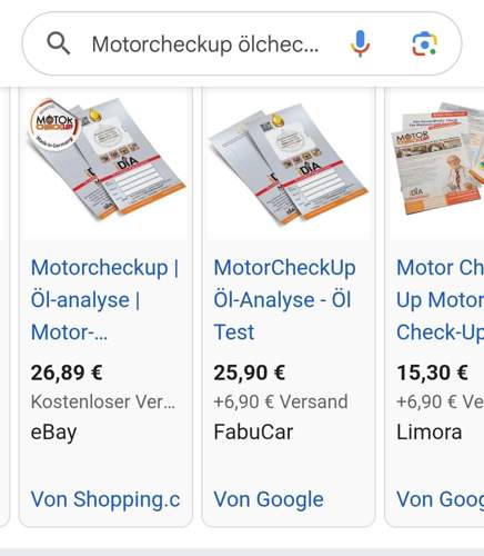

Im zweiten Schritt könntest du eine Ölanalyse (Siehe Bildanhang 1) durchführen lassen, wobei auch mögliche Schäden zu den Punkten 1) und 2) erkannt werden.

Der Kühlmittel Stand ist unverändert. Das Ölgemisch riecht nicht nach Benzin. Zumal der ölstand unverändert ist. Glaube ich nicht an eine Ölvermehrung. Obwohl es doch sein kann man weiß ja nie. Vermutlich hat die Werkstatt Bein Service zuviel aufgefüllt denke ich. Oder nicht lange genug gewartet bis das öl abgeflossen ist. Es kommt zumindest kein Rauch aus dem Auspuff. aber die Ölanalyse ist eine gute Idee was kostet dies .
Zitat:@Torpilabi schrieb am 19. Juli 2025 um 13:20:30 Uhr:
....die Ölanalyse ist eine gute Idee was kostet dies .
Wird doch bei den dargestellten Angebotsbeispielen "mehr als deutlich" benannt.
