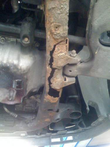

Hallo, beim Abbau meiner Stoßstange zum erneuern der Nebelscheinwerfer hab ich was seeehr unerfreuliches Gefunden, nähmlich einen Schief sitzenden bzw. verbogenen Rahmen/Träger könnte das mein Problem mit dem dauerhaftn nach Rechts ziehen und Schleifen des Rades am Getriebe (Serienbereifung 205 55 R16) erklären?
Was mir aufgefallen ist habe ich markiert, und kommt sowas durch einen "leichten" Unfall?
Lösen bei Sowas bereits Airbags aus?
Beifahrerseite
Fahrerseite

Allerdings brauch es auch einiges an Kraft um den Träger zu verbiegen oder?

mit der hand geht das nicht.
allerdings würde die front bei 30km/h anders aussehen....

Ich meinte da die Fahrerseite, wo der Kühler mit nem Kabelbinder befestigt ist, da ist der Spalt von dem Träger auf dem Gummi um ein Vielfaches größer als auf der Beifahrerseite, wo auch der Haltestift des Kühlers noch weit zu sehen ist.
und zum Schleifen, das Schleifen hab ich bei Vollem Rechtseinschlag, da sind am Getriebedeckel Schleifspuren zu sehen und auf der anderen Seite an der Innnenverkleidung des Radhauses. Bei vollem Linksanschlag sind noch 5 cm Platz zwischen Rad und Verkleidung.

Es handelt sich um keinen Unfall.
Es ist ein Problem der Lagerung des Motor-Getriebe Trägers ! Die linke Lagerbüchse rutscht durch. Der Kabelbinder wurde drauf gemacht weil sonst der Wasserkühler aus der Befestigung oben herausfällt.
Natürlich wirkt sich das auf das Fahrwerk aus. Die Karosserie hängt jetzt nach rechts.

Eine andere Möglichkeit ist noch das der Träger durchgerostet ist und der Anlenker schief drinnen sitzt. Mußt die Motorkapsel unten abmontieren.

Aus welchem Auto stammt denn dein Bild 2? und wie alt ist die Kiste??
Sieht ja grauselich aus . . .
