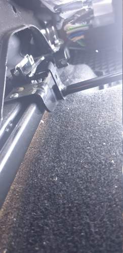

heute konnten wir bei unserem 500e LaPrima Cabrio den Beifahrersitz mit dem Griff oben an der Lehne zwar noch umklappen - aber nicht mehr nach vorn schieben - wie das üblicherweise geht. Auf der Suche nach der Ursache musste ich feststellen, dass der Bowdenzug, der für die Schiebefunktion zuständig ist, hinten unten an der Lehne abgerissen ist.
Hat jemand eine Anleitung, wie man die äußere untere Kunststoff-Sitzseitenblende zerstörungsfrei abnimmt? Das wäre für das Auswechslen des Bowdenzugs eine deutliche Erleichterung. Die Blende scheint am Sitzgestell irgendwie eingeklippst zu sein. Ich will daran auch nicht wie ein Ochse ziehen - sonst bricht noch was ab.
Die Garantie ist im Übrigen abgelaufen - und unser ehemaliger Händler ist pleite und hat zu.

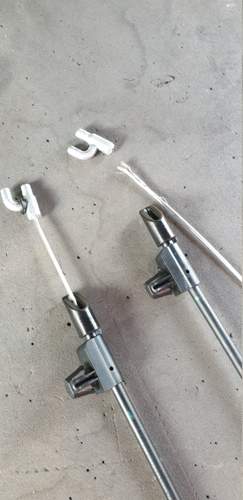

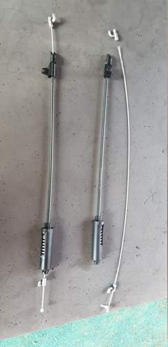

heute habe ich den defekten Bowdenzug ausgebaut. Ging doch, ohne den Sitz auszubauen oder Verkleidungen abzunehmen. Der Draht ist direkt an der hinteren Endklammer abgebrochen. Mit einer provisorischen Reparatur mittels Lüsterklemme ist das nicht mehr zu lösen. Das Ersatzteil soll etwa 70,00 € kosten und muss aus Italien geholt werden. Angeblich soll es nächste Woche da sein!

Am Mittwoch habe ich das Teil beim hiesigen Händler bestellt - und gestern war es schon da. Kam innerhalb von 24 Stunden direkt aus Italien aus dem Fiat-Zentrallager. Preis: 68,00 €. Am Wochenende werde ich das Teil wieder einbauen - ein paar Fotos werde ich auch machen - auch für die eigene Akte bzw. die nächste Reparatur.

so - den Bowdenzug habe ich heute ausgewechselt. Die Sache hat etwa 1 Stunde gedauert. Auf Wunsch stelle ich hier mal ein paar Fotos ein.
