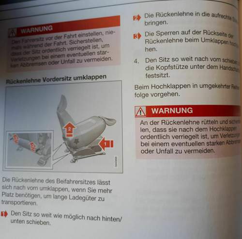

Ich fahre V60 BJ13, umklappen dürfte aber ähnlich sein.....😕
Im Handbuch beschrieben: Sitz ganz nach hinten und unter der Beifahrerlehne entriegeln - und schon klappt dem 😁
siehe Foto

Ja genau so geht dat.🙂
