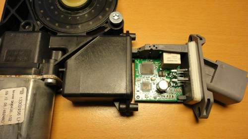

Ja wurde damals behoben das Problem.
Es liegt an der Platine am Fensterheber die die jeweilige Tür ansteuert.

@mactom
Kommst so nicht an den Motor dran.
Und nein nur den Motor tauschen bringt nichts.
Es liegt an der Platine.

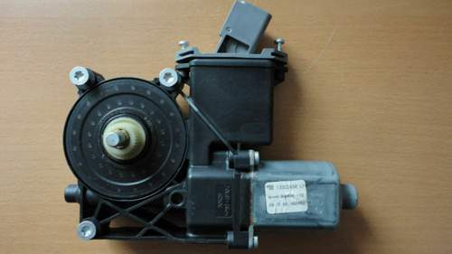

Dann habe ich hier noch einen liegen für die Fahrerseite.
Fensterheber Motor Fahrerseite Insignia
Bei mir funktioniert der Fensterheber garnicht mehr und die Beleuchtung leider auch nicht mehr.Das auf der Beifahrerseite.Befindet sich die Platine in diesem schwarzen Gehäuse wo der Motor dran ist?Weil das Teil gibt es ja komplett zu kaufen.

@mactom
Ja die Platine ist im schwarzen Gehäuse untergebracht.
