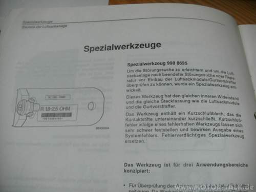

Ja... Laut Volvohändler ist nicht mal das Parts Kit bestellbar... Weiß jemand die Ohmzahl von dem Widerstand zufällig, dann lass ich mir den konfektionieren...
Doch die können das bestellen. Direkt in Schweden. Mir haben die zuerst auch gesagt das ginge nicht. Habe dann noch verschiedene andere volvo Händler gefragt.
Hier:
Widerstand-002
Das hat sich aber auch nicht geändert vom 850 auf V70/1, oder? Die Teilenummer ist auch ne andere als das "Termination Device" aus scutyde's pdf (9148759)
Keine Ahnung ob sich da was geändert hat.
Ich bin eher der 850-Spezi
