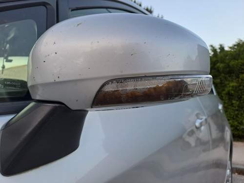

Bei meinem linken Blinker hat sich massig Dreck hinter dem durchsichtigen Kunststoff gesammelt
Toyota Verso S (XP12)
Hallo!
Wie bekomme ich diesen Teil auf? Ich sehe keine Schrauben. Muss ich den komplett abmontieren und zerlegen?
Der rechte Blinker hat das nicht.
Der linke Blinker selbst funktioniert noch.
LG, Schlaumy

@Schlaumy schrieb am 25. Mai 2025 um 11:06:30 Uhr:
Ja.
Geht denn da nichts mit Spiegelkappe vorsichtig abhebeln und dann Blinkermodul wechseln?
Normalerweise ist die lackierte Kappe nur geklipst, wenn die erstmal ab ist, sollte man den Blinker abschrauben können.
So kenn ich's auch vom Yaris.
Lackierte Kappe = der silberne Teil vom Spiegel auf der Vorderseite?
Mit was hebelt man dort ab? Schlitz Schraubenzieher? Möchte nichts kaputt machen.
Mit Demontagewerkzeug aus Kunststoff.
Kauf nicht das billigste Zeug aus China, könnte sein, dass es entweder nichts taugt und selbst bricht oder die Kanten zu schwach sind und verbiegen oder dass es dermaßen stinkt, dass man es kaum anfassen mag. Alles schon erlebt.
Der Blinkereinsatz scheint im rechten Drittel beschädigt zu sein, kein Wunder wenn da Wasser eintritt.
OK, sehe ich jetzt auch. Kann man diesen Teil noch bekommen? Oder muss der ganze Spiegel neu kommen?
