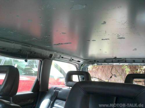

Dann kam im Sommer der Himmelstoff runter, hin wie eine Riesenblase von oben runter. Also eine Weile so rumgefahren, bis irgendwann der Blick durch den Innenrückspiegel vom runterhängenden Stoff versperrt war. Dann habe ich den Stoff runtergerissen und mit guten Vorsätzen die eklig klebrigen Schaumstoffrückstände teilweise vom Formhimmel entfernt. Mit einem halb freigeschabten Himmel bin ich dann bis gestern rumgefahren. Dann habe ich das Ding komplett rausgerissen. Das im ElsaWin beschriebene Zerschneiden des Himmels in Querstreifen war nicht nötig. Aufgrund der Hitze gestern kam man relativ gut mit der Hand zwischen Dachhaut und Himmel, konnte den Himmel so Stück für Stück vom Dach lösen. Aufgrund der Beschreibung des Wiedereinbaus im ElsaWin nahm ich an, daß der verwendete Kleber ähnlich wie Silikon oder Karosseriekleber sei. Ist aber eine ganz dünne Schicht Kontaktkleber (wie Pattex). Den Himmel dann hinten durch den Kofferraum rausgezogen. Den habe ich dann restlos vom Schaumgummigebrösel befreit. Habe einen anderen Himmel bekommen und werde den bei Gelegenheit einbauen und gleich noch auf beleuchtete Sonnenblenden upgraden. Den alten Himmel werde ich wohl bei Ebay reinsetzen. Ggf. vorher neu beziehen. Macht sich im ausgebauten Zustand ja dann doch besser.
Wenn alles drin ist, dann kommen auch die ganzen Verkleidungen wieder dran, die seit der Kabelreparatur abgebaut irgendwo rumliegen.
So zumindest die Theorie 😁 Da ich aber gerade überlege, perspektivisch einen anderen Motor einbauen zu lassen... auch AAH... muß ich erstmal sehen, was, wie, wann und ob. Meine Maschine müßte wohl abgedichtet werden, in einem Kopf steckt ein abgebrochener Krümmerbolzen und so weiter. Wenn ich das alles machen lassen will, kann ich mich auch nach einem gut erhaltenen Motor umsehen, den vielleicht im ausgebauten Zustand checken/ abdichten lassen.
