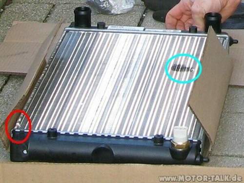

Hab noch keine Antwort bekommen. Ein Bekannter hat gemeint, daß die "günstige" Version von der Materialwahl und Verarbeitung einfacher wäre. Ich habe daher die "normale" Version gekauft und war doch erst sehr überrascht. Das Neuteil ist - trotz der Standardausführung - von der Verarbeitung her nicht annähernd vergleichbar mit dem Originalteil von 1989. Da möchte ich nicht wissen, wie die "Alternative" aussieht.
Das Neuteil ist "Made by Behr" in Südafrika. Das Originalteil kam ebenfalls von Behr, war aber "Made in Germany". Die Lamellen sind feiner geworden, was sich oben und unten in der Form bemerkbar macht, daß das umgefalzte, überlappende Metall sehr empfindlich auf jeden Druck reagiert und sich sofort verformt.
Den Kühler aus der ersten Lieferung (bestellt beim Teilehändler vor Ort, Preis 70 Euro) habe ich reklamiert, weil er trotz unbeschädigter Originalverpackung an den Lamellen schon mehrere Knicke hatte. Das zweite Teil war zwar nicht makellos, aber soweit OK, daß ich den mitgenommen und eingebaut habe. Er macht seinen Job und gepaßt hat auch alles perfekt.

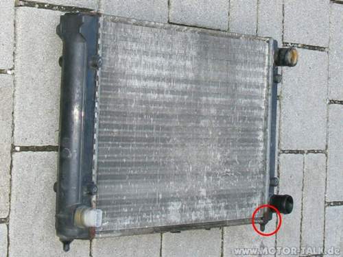

Hier übrigens noch zwei Fotos von Neu- und Altteil. Der rote Kreis beim alten Kühler markiert die Stelle, wo er undicht geworden ist durch Rost. Insgesamt sah der aber für seine knapp 24 Jahre und 84.000km noch verdammt gut aus. Beim Neuteil sind die verbogenen Lamellen rot markiert und der dicke, ölige Daumenabdruck ist durch den blauen Kreis markiert. Die verbogenen Lamellen dürften durch den Kartonumschlag verursacht worden sein. Vermutlich wurde beim Verpacken zu kräftig zugegriffen.

Nicht schlecht, vielen Dank 😉
Hm...eingematschte Lamellen sind natürlich nicht so schön bei nem fabrikneuen Teil...(okay, es ist schon weiter gereist als ich...)
