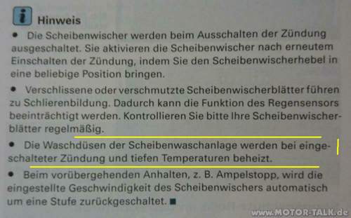

Moin,
kann mir vielleicht einer verraten ob ich beheizte Waschdüsen hab oder nicht? Kann man das den Düsen ansehen?
Zur Ausstattung:
- Audi TT 8J Bj 03/07 3,2l
- elektrisch verstell- und beheizbare Aussenspiegel
- Sitzheizung
Danke für die Hilfe.

Wenn du einen TT mit elektrisch verstell- und beheizbaren Aussenspiegeln konfigurierst, sind die beheizten Waschdüsen dabei.
Spiegel nicht beheizbar = keine beheizten Düsen?
(habe die Anleitung im Fahrzeug 500m weiter in der Garage)

Wenn Du auf der Unterseite der Düsen schaust, muß da ein elektrisches Kabel für den Heizstrom dran sein.
Gruß DVE

Also, morgen schaue ich nach ob ich besagte Kabel an den Düsen habe. Wenn ja. Wie lassen sich diese Einschalten, oder schalten sie sich automatisch bei einer bestimmten Temp. ein?
Danke für eure Hilfe und nochmals sorry comsat für meine eisige Entgleisung! 😉
Bin ganz locker 😉
Beim A6 geht das automatisch, ich unterstelle mal es ist beim TT nicht anders ...
Gruß DVE
