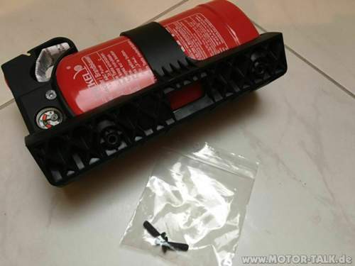

Vielleicht kann mir jemand behilflich sein:
Habe mir einen originalen BMW Pulver-Feuerlöscher über das Ersatzteillager meines Händlers bestellt. Nachdem ich erst den falschen Artikel (keine Halterung dabei) bekam, wurde mir nun der offensichtlich richtige Artikel bestellt (siehe Bilder im Anhang).
Nun wollte ich das Teil mal unter dem Beifahrersitz befestigen. Resultat 😕
Eigentlich sehe ich das so, dass die schwarze Kunststoff-Halterung mit den beiden mitgelieferten Blech-Schrauben unter den Sitz gescharaubt werden soll und fertig. Sorry, ich finde einfach keine passenden Löcher dazu 🙄
Hat ev. jemand schon so ein Teil montiert oder weiss sonst Rat?

hallo,
so wie die Schrauben aussehen, sind die dafür vorgesehen, in eine Gewindebuchse oder ähnliches reingeschraubt zu werden. Da der Feuerlöscher ja für den AT vorgesehen ist, sollten dann auch die Gewinde vorhanden sein. Allerdings scheint es bei der Befestigung Unterschiede zwischen manuellem und elektrischem Sitz zu geben.
http://www.etk.cc/.../
Wenn du nichts findest, dann laß mal den Verkäufer ran😁 mit geballtem Fachwissen.
gruss mucsaabo

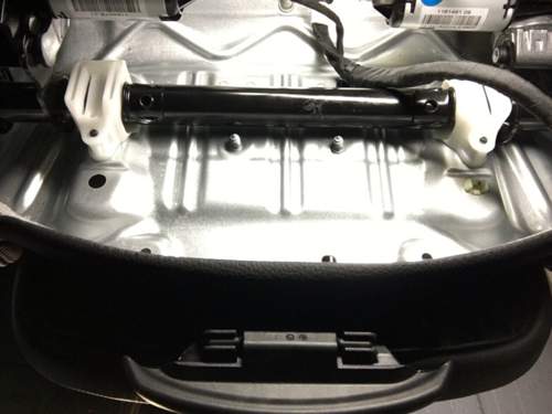

Nix zu machen. Das ist kein Ablagefach und trotzdem weit und breit keine Löcher die passen könnten.
Habe noch ein Foto hochgeladen.
Artikel geht wohl zurück an den Händler...

hallo,
ich habe mir noch einmal das Bild des Feuerlöschers im ETK angeschaut:
und zwar die Variante für den elektrischen Sitz, für die nach meiner Erkenntnis die Nummern 1-3 benötigt werden.
Und der elektrische Sitz hat kein Ablagefach.
Auf dem Bild 1 in deinem ersten Beitrag fehlt mir da das Adapterblech Nr.3, oder war das nur nicht mit auf dem Foto😕
Sonst bleibt dir wirklich nur noch der Händler😠
gruss mucsaabo
mucsaabo => Du hast recht. Das Teil fehlte tatsächlich. Auch de Bügel A sehe ich da zum ersten Mal..
Muss wohl nochmals dahin und denen das zeigen. Eigentlich erwarte ich allerdings schon dass die wissen was auf mein FZ passt oder sehe ich das falsch?
Danke Dir vielmals und mis zum nächsten Mail (sehe Du hast das im Griff mit den Teilen :-) )
hallo,
na dann mal viel Erfolg. Die Teile A -D = Nr.4 werden nach meiner Meinung nur beim manuellen Sitz benötigt, allerdings ist B = Nr. 3 und damit für den elektrischen Sitz erforderlich und wenn ich das letzte Foto richtig interpretiere, hast du elektrische Sitze😁.
Daß du erwartest, daß die wissen, was in dein Fahrzeug passt, kann ich nur unterstützen, aber manchmal fehlt es dem Fachpersonal doch schon erheblich an Wissen.😠 Wenn allerdings mit deiner Fahrgestellnummer der ETK aufgerufen wird, um die richtigen Teile zu finden, sollten dann eigentlich die Teile eindeutig angezeigt werden. Offensichtlich ist das aber auch bei euch in der CH nicht anders als hier in D, am besten, alles selber vorher raus suchen.
Und laß dir erklären, wo und wie das Adapterblech am Sitz befestigt wird.
gruss mucsaabo
Unter meinen elektr. Sportsitzen sind Ablagefächer. Hängt wohl nicht von der Sitzverstellung, sondern vom Ablagenpaket ab.
Auf alle Fälle merkwürdig. Aadapterblech hin oder her - es fehlen ja auch "Gewindestücke", in die man die Schrauben eindrehen könnte.
Ist echt ärgerlich. Das Teil sieht so kinderleicht zu montieren aus und gibt nur Rätsel auf. 🙄
Kann es sein, dass die Befestigungspunkte unter dem Fahrersitz vorhanden sind?
Ich meine, Feuerlöscher bisher immer eher unter dem Fahrersitz gesehen zu haben.

Betreffend Fahrersitz:
Die Idee kam mir auch, musste ich aber gleich wieder verwerfen. Unter dem Fahrersitz sieht es noch schlechter aus => Das sitzt irgend so eine weisse Box mit Kabeln dran (dürfte irgend ein Steuergerät sein) welches vermutlich nicht einfach wie ein Ablagefach entfern warden kann...

hallo,
das ist so, ich hatte mich da auf den ETK verlassen😠 Bei meinem AT mit elektr. Standardsitzen gibt es diese Klappfächer auch, habe ich gerade geprüft🙂. Ich habe das Ablagenpaket S493A.
Sorry für die Fehlinformation.
An der Rückseite der "Fächer" sind zwei Torx-Schrauben, ob es noch weitere Schrauben gibt, weis ich nicht. Aber wenn da die Schrauben für das Adapterblech passen sollten😕, sind die ja wiederverwendbar zur Befestigung des Adapterblechs und die dem Feuerlöscher beiliegenden Schrauben könnten dann zur Befestigung des Kunststoffhalters an das Adapterblech verwendet werden.
Alles Spekulation, der Händler soll die "richtigen" Teile beschaffen und die Befestigung im Fahrzeug aufzeigen. Außerdem hat der Händler sicher auch eine Einbauanleitung, vermutlich alles nur auf spezielle Nachfrage😠.
