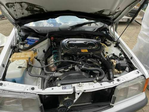

jetzt habe ich soweit alles versucht, das die neue Dämm-Matte endlich in der
Motorhaube an ihrem Platz bleibt. Ob warm oder kalt !
Jedesmal wenn ich nachschaue, hat sich die Matte wieder gelöst !!!
Sprühkleber und doppelseitiges Klebeband, nix hilft.
Frage: Wie habt Ihr die Matte nachhaltig an der Haube festbekommen?
Gibt es einen spez. Kleber?
Danke schon vorab für Eure Antworten
Siegfried

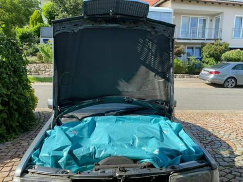

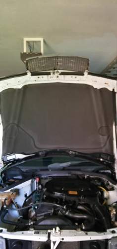

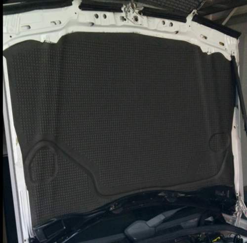

Also ich habe vor kurzem auch eine Dämmung befestigt. Habe die Dämmung von Febi genommen. Zuerst mit dem Silikonentferner entfettet und dann den Kleber von Pattex benutzt, aber unbedingt den permanenten nehmen. Das anbringen ist schwierig sogar wenn man zu zweit ist. Einmal dran und man bekommt die Matte nicht mehr gelöst, außer mit Gewalt und Beschädigung der Matte. Deswegen würde ich empfehlen erst einen Streifen in der Mitte fixieren und dann nach außen zu arbeiten. Bei mir hält es super. Auch bei den Unwetter unterwegs gewesen nichts hat sich gelöst.
Hier die links von Produkten die ich benutzt habe:
febi bilstein 09506 Dämpfung für... https://www.amazon.de/dp/B00652495E?ref=ppx_pop_mob_ap_share
presto 458668 Silikon-Entferner... https://www.amazon.de/dp/B01N1WQ0WF?ref=ppx_pop_mob_ap_share
Pattex 272776 Power Spray... https://www.amazon.de/dp/B000XULFT2?ref=ppx_pop_mob_ap_share
Kann nur empfehlen und hier noch ein Foto vom Ergebnis. Denn Motorraum würde ich auf jeden abdecken, den Kleber später mit Aceton wegzubekommen ist keine schöne Arbeit.
Lg
Hermann
Puh, die Große. Respekt, das war dann sicher eine Viecherei. Ich bin von der kleinen ausgegangen.

Teroson SB2444 Profilgummikleber und die Sache hält.
Gruss
Axel
0890100064 Kraftsprühkleber PLUS von WÜRTH, habe jetzt zum zweiten mal eine neue Matte anbringen müssen und beide mal super mit dem Kleber (bis 110 grad)

Hallo, den Kraftkleber von Würth kann ich auch empfehlen, habe ich vor Jahren ebenfalls verwendet für die "große" Dämmmatte von febi. Ist zwar nicht ganz einfach anzubringen, vor allem alleine, aber hält sehr gut bis dato.

Der Trick ist, die Haube abzuschrauben und mit der Unterseite nach oben zu legen. Dann lässt sich die Dämmmatte ganz einfach aufkleben.
