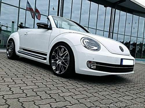

Hallo liebes Forum,
mich würde interessieren was ihr so alles nachgerüstet, umgebaut und codiert habt, sowie welche Pläne ihr vielleicht auch aufgrund von Problemen wieder aufgeben musstet.
Nachstehend z.B. mein aktueller Stand vom VW Beetle Cabrio Sport "Exclusive" 5C
2.0 TDI DSG, welchen wir in Wolfsburg am 25.06.14 abgeholt haben, zur besseren Übersicht.
...bereits erfolgter Umbau:
- Sommer/Aluminium-Felgen Oxigin 14 Oxrock Black Full Polish 8,5 J x 19
- Sommerreifen Hankook ventus S1 EVO2 (K117) 235/40 ZR19 96Y
- Winter/Aluminium-Felgen "Twister" 8 J x 18 Schwarz glanzgedreht
- Winterreifen Hankook Winter i'cept evo (W310) 235/45 R18 M+S
- Distanzscheiben an VA und HA (Sommer wie Winter)
- Nabendeckel für Sommerfelgen VW chrom/schwarz 60/55
- Abdeckkappen für Radschrauben schwarz
- CarSign Premium VA-Kennzeichenhalter schwarz glänzend
- KUDA Telefon Konsole Leder schwarz
- Bury ActiveCradle für iPhone 5(S) mit BasePlate
- VW Emblem Front schwarz Klavierlack
- Dekorfolie Türen schwarz glänzend mit Schriftzug "Exclusive"
...in Planung:
- Tieferlegung H&R Federn VA25 / HA40 mm (bestellt)
- Bremssättel rundum schwarz lackieren (bestellt)
- Original BMW Gurthalter Gurtführung links + rechts (bestellt)
- Audi BiTurbo Active Sound (Eberspächer) Nachrüstung (Termin am 05.07.14)
- Soundmodul Auspuff Active Sound V2 (Alex Modul) (Termin am 05.07.14)

Hallo, habe ich das richtig verstanden, dass Du die Twistet im Winter fahren willst? Das kannst Du vergessen, die oxydieren an der polierten Fläche - meistens am Radnabendeckel. Die sind nicht wintertauglich. Da würde ich die an deiner Stelle besser verkaufen und schwarz lackierte Felgen nehmen.
@TOMW27,
vielen Dank für den Hinweis! Die Bedenken hinsichtlich der polierten Flächen hatte ich auch schon.
Sollte der Fall eintreten, trotz Tiefgarage und regelmäßiges Waschen, so werden die Felgen entweder zur kommenden Wintersaison schwarz lackiert oder aber reklamiert und dafür andere gekauft. 😁
MfG MB-HH

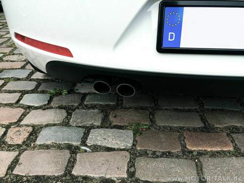

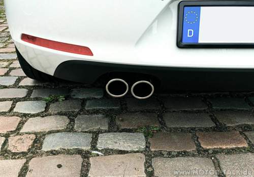

Und, Umbau erfolgreich? Bin gespannt auf Videos vor allem mit Sound 🙂
Umbau war mega erfolgreich, bin quasi hin und weg vom Ergebnis/Sound! 😁
Bin gerade erst wieder zu Hause angekommen und Video im Freien war auf Grund des Wetters nicht möglich d.h. es schüttet hier aus Eimern und somit erstmal schnell ins trockene gestellt. 🙁
Mal schauen, vielleicht mache ich nachher noch eines in der Tiefgarage. 😉
MfG MB-HH

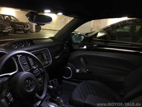

Kurzes update zu den LED Leuchten. Jetzt auch in der Dachkonsole verbaut. 😁
PS: Kann mir einer von Euch helfen bzw. sagen ob ich eine MOV Datei (mit iPhone aufgenommen) hoch laden kann, oder aber wie ich es umwandle in....? Vielen Dank Vorab.
MfG MB-HH
Img-8865 Dachkonsole
Img-8868 Kofferraum

Klingt nicht schlecht, von hinten beim beschleunigen wäre cool 😁
so wie hier:
https://www.youtube.com/watch?v=EnYdk05XpRM
so wie hier:
Dafür muss er erst eingefahren sein. 😉
Hier noch ein weiterer Link von der Auspuffseite aus aufgenommen...Empfehlung mit Kopfhörer anhören. 😁
MfG MB-HH

Original geschrieben von MB-HH
@mayorbeetle,
serienmäßig nicht aber hier habe ich die her. 🙂
Nicht wundern, dass da Golf Variant Kofferraum steht "PASST TOP"! Die LED, die für den Beetle Kofferraum angezeigt wird, hatte ich erst bestellt und die war auf jeden Fall falsch.
MfG MB-HH
MB-HH:
Danke für den Shop-Hinweis.
Nochmals zum LED:
Der Sachbearbeiter von "hypercolor" hat mir auch gerade bestätigt, dass beim Beetle die falsche LED für den Kofferraum gelistet war, nachdem ich ihn Bilder geschickt habe. Sie werden es ändern.
Welche Lichtfarbe hast Du genommen?
@mayorbeetle,
bisher habe ich bei allen LED´s immer die Lichtfarbe "4000 Kelvin (neutralweiß)" gewählt.
PS: Das 5000 K (kaltweiß) war mir zu grell und das 3000 K (warmweiß) zu nah am Original. 🙂
