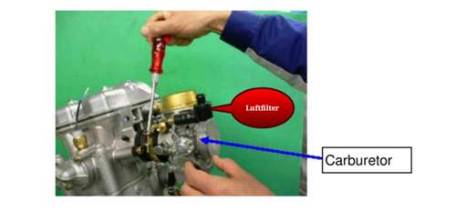

Bei diesem CV-Vergaser ist die untere Membrankammer direkt mit der Außenluft (Atmosphärendruck) verbunden. Auf den Winkelstutzen gehört noch ein Filter, was man sich bei der gängigeren Variante mit der halbmondförmigen Öffnung am Lufttrichter sparen kann.
Für das Kaltstartgemisch wird Luft aus der unteren Membrankammer entnommen, daher kann die in den Winkelstutzen reingepustete Luft bei aktivierter Kaltstarthilfe (Choke) teilweise in den Ansaugstutzen gelangen.
Gruß Wolfi

@Alex1993
Anhand des Fotos (Bild 1) und der Skizze (Bild 2) läßt sich leicht erahnen, daß die Luft für das Kaltstartgemisch aus der unteren Membrankammer bezogen wird.
Gruß Wolfi
PS: Luftflter am Winkelstück (Bild 3)

Choke ausgebaut
Schnittbild Choke
Luftfilter für untere Membrankammer
