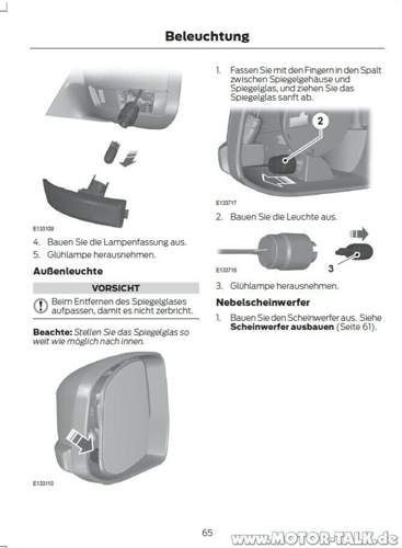

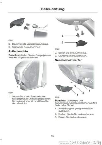

Über die Qualität der Ford-Bedienungsanleitung habe ich nur sehr wenige bis keine lobenden Worte gelesen. Langsam verstehe ich die Meinungen.
Ich wollte die Lampe der Spiegelumfeldbeleuchtung wechseln und hab es so versucht wie in der Anleitung. Langsam kamen mir aber Zweifel, da ich den beschriebene Metallclip nicht fand. Frustriert zog ich ab, man will ja nix zerstoeren.
Also im Internet nach der Bedienungsanleitung vom neuen Focus gesucht und siehe da, das kam meinem Max naeher und so wie da beschrieben hat es dann auch geklappt mit dem Lampenwechsel.
Ich dachte als Info recht hilfreich, aber vielleicht ist es bei anderen Mäxen wie beschrieben - bei mir jedenfalls wie Focus.
Spiegel-focus
Spiegel-max

Danke für die Anleitung Knups.
Ich hatte es auch mit der Original Bedienungsanleitung versucht und konnte den Metallclip auch nicht finden.
Ich dachte ich laß es vom FFH einbauen, aber durch Deine Anleitung werde ich es nochmal selbst versuchen.

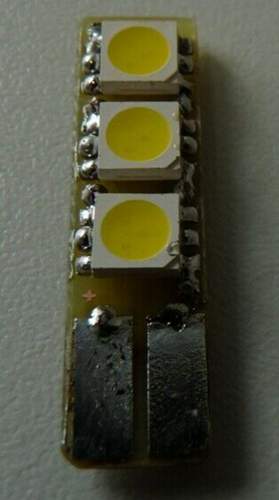

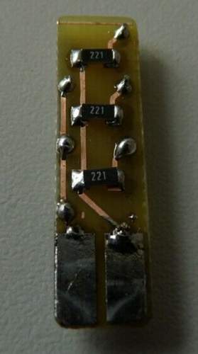

Ganau das hatte ich auch vor, allerdings wollte ich die 4000er, da mir die 6000er zu blaeulich sind. Leider hat sich eben auch rausgestellt, dadurch das die W5W-Lampe nicht wie in der C-Max-Beschreibung so eingebaut ist, das die Stirnflaeche nach unten leuchtet, sondern seitlich - also liegend - , finde ich das die Philips mit ihrer Linse zu sehr zur Seite leuchtet statt nach unten. Deshalb werde ich mir selbst eine "W5W-LED-Spiegelumfeldleuchte" bauen mit LEDs die nur nach unten gerichtet sind. Mal sehen, was dabei raus kommt ...

Wenn du sie in der Kofferraumbeleuchtung drin hast, weist du wie es aussieht, denn da "liegen" sie ja auch, aber da ist die Leuchte auch laenger. Ich hatte welche da und der seitliche Lichtschein war mir fuer die Umfeldbeleuchtung zu wenig.

Hab mir selbst welche gemacht und sowohl der Kofferraum als auch die Umfeldbeleuchtung sind schoen hell mit der gleichen Farbtemperatur wie die Innenbeleuchtung im Max (neutralweiss)
Led1
Led2
