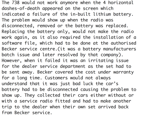

Hallo, mein Becker Europa 2000 zeigt nur 4 Striche im Display und die Tasten sind ohne Funktion.
Wer weiß wie ich das Radio wieder in Betrieb bekomme. Die Sicherung habe ich auch schon gezogen, hat aber nichts gebracht.

Ich nehme an das ist passiert nachdem die Batterie abgeklemmt war ?
Ich glaube nicht daß Du eine Codenummer brauchst. Vielmehr wird es ein Radio sein was keine Codenummer benötigt. Welcher Typ ist es ? 754 ? Sondern es braucht eine neue Lithium Back-up Batterie.
Wenn die Codenummer gefragt wäre würde das Wort "CODE" im Display erscheinen.
Im Anhang ist ein Bericht von einem MB Kundendienstmitarbeiter. Der spricht für sich selbst.
Die Lithiumbatterie kann defekt sein, solange man die Autobatterie nicht abklemmt merkt man nix, alles im grünen Bereich. Wenn die Fahrzeugbatterie abgeklemmt und wieder angeschlossen wird kommen dann die 4 Todesstriche im Display. Das Radio muß zu Becker (Koenigs-klassic.de) geschickt werden die die Batterie austauschen (aus/einlöten) und dann die richtige Datei in den Prozessor laden. Dann läuft das Ding wieder.
Das ist meine Vermutung, ruf doch mal bei Koenigs-Klassic an.

Typ 738 Lithiumbatterie

ich habe das Radio erst mal ausgebaut und überlege ob ich es reparieren lasse.
