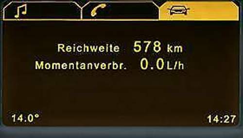

Ich habe ein CD 50 Phone, ein GID und 2 Zonen Klimaautomatik.
Erstzulassung war 7/2005. Laut Fahrgestellnummer (W0L0ZCF3551141***) auch 2005 hergestellt.
Welches MJ/MY habe ich eigentlich?
Bei der Preisverhandlung beim Kauf hat mir der Verkäufer angeboten den BC freizuschalten.

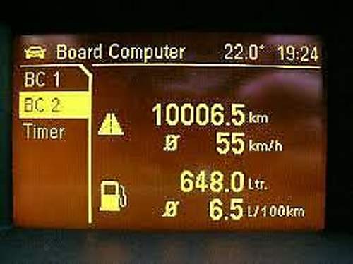

Ich habe wie in Bild1 nur die BC1 und BC2 Anzeige und komme da nur über die BC Taste am Radio ran, da mir wie in Bild2 der dritte "BC Reiter" fehlt (oben rechts das Auto Symbol).
Ich habe somit auch keine Reichweiten und Mom. Verbr. Anzeige.
Ist es möglich den "BC Reiter" freizuschalten/zu programieren?
Oder ist das vom Radio, Fahrzeug oder MY abhängig?
Wenn es von was abhängig ist: Von welchen Radio/MY/... sind die Anzeigen von den restlichen Bildern?

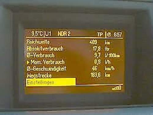

Bild3 ist auch nicht schlecht
Wie kommt es zu dem unterschied bei Bild5 und Bild6?

Ja hatte es genauso wie auf Bild1, bis vorhin. Hab auch das CD 50 Phone.
Habe aber vorhin mit der neuen OP-Com Version 08-2010 den BC komplett freigeschaltet!
D.h. habe jetzt den 3. Reiter wie in Bild2.
Und zwar habe ich mal Baujahr 2005 ausgewählt anstatt sonst immer 2004.
Damit kam ich ins Display Steuergerät. Irgendwas mit "DIS (GID/CID/...) on SW-CAN".
Dort in der Variantenprogrammierung den Bordcomputer auf "vorhanden" setzen.
Programmieren/Speichern, Fertig.
Kann auch bei Interesse mal Screenshots machen.

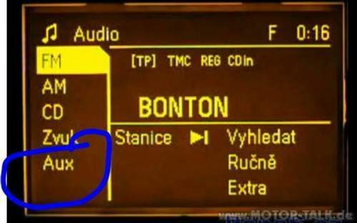

Bild 3,4 und fünf zeigt GIDs die an denen Radios der alten Generation dran hängen. ( ncdc 2013,2015, cdr 2005 usw)
Bei den letzten Bildern ist das GID einmal im Nacht, und rund einmal im tagmodus. Kann man bei Einstellungen wählen... Tag, Nacht oder Automatik

Bild 3,4 und fünf zeigt GIDs die an denen Radios der alten Generation...
bei bild3 bist du dir Sicher? Wegen den Balken rechts unten? Was das?
Bild4 ist jetzt klar
Bild5 ist auch klar (Kein opel can bus radio) das heißt es kann auch wie hier im video
klick
ein anderes Radio sein.
das heißt auch, dass ich der "BC Reiter" bei Radio tausch eh wech ist
wäre nur noch offen wie ich den Momentan Verbrauch angezeigt bekomme wie in Bild5 oder im Video zu sehen ist. Diese habe ich nicht. Ich habe nur die Anzeige wie in Bild1. Mehr habe ich vom BC nicht.

Original geschrieben von DreamCatcher88
Bild 5 & 6 sind die gleichen...
wieso hat das eine zwei BC Werte und das andere drei.
Wegen der entsprechenden Kennung auf dem Display... Display ist eben nicht gleich Display...

@redigie du hast auch nur die Anzeige über die "Radio BC Taste" wie oben in Bild1 und hättest auch gern die Anzeige wie in Bild2 je nach Kennung/KZ/Kennzeichnung mit 2 Zeilen oder ggf. 3 Zeilen/Werten? Welches Radio hast du?

dann können wir hier bei aux-in-buchse-cd-50-phone weitermachen
hast du schon versucht die "AUX Auswahl" im Menue zu programmieren oder hast du die schon drin?
habe auch wieder ein Bild 😉
wir machen dann dort bei aux-in-buchse-cd-50-phone weiter

Reichweite und Momentanverbrauch.
Wenn man die linke lenkrad Scrolltaste drückt oder das große Drehrad am Radio kommt man in die bekannte BC1/BC2/Stoppuhr Ansicht wie in Bild 1.
