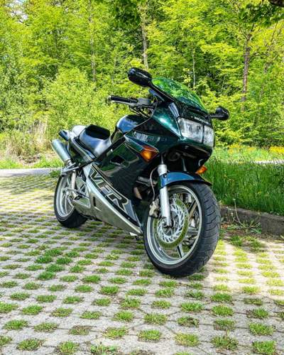

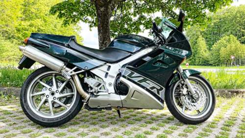

Ich bin seit einem Monat stolzer Besitzer einer VFR750 RC36.
Jetzt würde ich gerne herausfinden, welches Baujahr meiner hat. Denn laut EZ 05.95 und der 72KW geht sie als RC36/2 durch. Optisch ist sie aber eine RC36/1.
Ist ein Spanien-Import.
Kann mir jemand helfen das Baujahr über die Fahrgestellnummer herauszufinden?
Vielen lieben Dank vorab.

Bestimmt,wenn man die Nummer kennen würde
JH2RC36940M300153

Folgendes habe ich herausgefunden:
Bis BJ. 95 war die FIN 11-stellig, ab BJ. 95 dann 17-stellig.
JH2= Honda Japan
R= Hubraumklasse , hier bis 800 cm3
C=Einsatzzweck, hier Strasse
36= interne Produktionsnummer
die 940 bereitet mir Probleme
M= Werk Hamamatsu
Dann die 6-stellige Seriennummer
Da, wobei der 940 die 0 ist (oder das "OH"😉 , sollte eigentlich das Modelljahr stehen.
T 1996
V 1997
W 1998
X 1999
Y 2000
Ab 2001 steht dann die 1 für 2001, die 2 für 2002 usw.
Da die 17-stellige Nummer seit 1996 weltweit verpflichtend ist, gehe ich davon aus, dass deine Maschine auch einer 96 er ist.
Bei einer EZ. 05/95 muss sie davor gebaut worden sein.
O.K. ... musste sein ... 🙂
Honda - FIN - Fahrzeug-Identifizierungsnummer
Honda - Fahrgestell - Nummer – Code
Von 1979 bis 1995 gab es bei Honda eine 11-stellige VIN/FIN
z.B. RD023600883
R: Hubraumklasse in ccm (A=bis 50, D=bis 70, H=bis 80, J=bis 125, K=bis 150, M=bis 250, N=bis
400, P=bis 600, R=bis 800, S=ab 800)
D: Einsatzzweck (B=Kleinmotorrad/ATC, C=Straße, D=Enduro, E=Geländesport ohne
Straßenzulassung, F=Roller)
02: interne Produktionsnummer (hier NX650 Dominator)
3: Variante (z.B. offen/gedrosselt oder Speichen/Gussräder)
6: Bauserie
00883: Seriennummer
Ab Modelljahr 1996 hat Honda eine 17-stellige VIN/FIN
z.B. JH2RD07ABTM000992 oder JH2RD07A1YM417129
JH2: Herstellungsort (JH2=WMI Honda Japan, 1HF=Honda Amerika, ZDC=Honda Italien,
VTM=Montesa/Honda Spanien)
RD07A: Fahrzeugtyp (hier Africa Twin)
B: Version (Leistung, Ausrüstung, etc.)
1: Kontrollziffer (1-9 oder X)
T: Modelljahr (T=1996, V=1997, W=1998, X=1999, Y=2000, 1=2001 ... 6=2006)
M: Fabrikkennung (M=Hamamatsu/Japan, K=Kumamoto/Japan, A=Ohio/USA, F=Atessa/Italien,
E=Barcelona/Spanien)
000992: Seriennummer

Das Motorrad stammt aus 1993. Am 28.01.1994 wurde der deutsche Brief ausgehändigt. Wieso ich das überlesen habe ist jetzt fraglich xD
