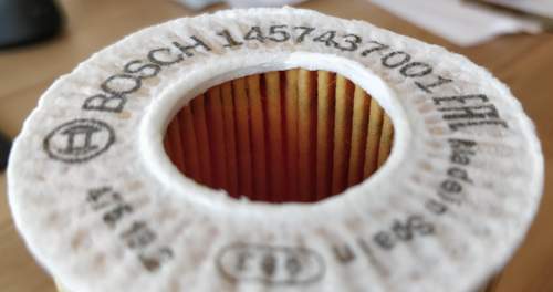

Servus
brauchte Ölfilter und dachte mir,
nimm'ste Bosch...die werden ja ihren Namen nicht auf irgendeinen Mist draufdrucken.
Habe hier original MB, daneben Bosch.
MB mit O-Ring zum Halter abgedichtet, Bosch mit 'nem "Filzring".
Gips irgendwelche negativen Erfahrungen und zurückschicken oder
bedenkenlos einbauen?
Foto iss aus'm Netz, zur Verdeutlichung.
Ciao Lutz
Ölfilter mit Filzabdichtung

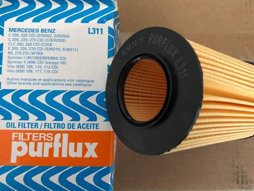

Für mein Spülprocedere, welches ich demnächst durchführen möchte, habe ich mir nen Filter von Purflux bestellt, der auch diese Kunststoffabschlüsse besitzt. Auch 3 O-Ringe.

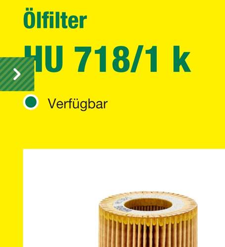

@holzlenker: also wenn ich bei mann-filter.com in der Suche Deinen 220 T CDI aufrufe, gibt Mann mir da einen Ölfilter Namens´HU 718/1 k´ aus, und der hat wie auch das Original 3 Dichtringe.
Wer möchte, kann sich Filter und Kompatibilität zu Deinem Auto, mitsamt OM 646, hier anschauen.
Irgendwie scheint Dir da einfach der falsche Filter in den Warenkorb geflutscht zu sein. Gut, dass Dir das letztlich aber doch noch vor dem Einbau(versuch) spanisch vorkam. 🙂
@Apfelkuchen schrieb am 09. Jan. 2025 um 17:27:41 Uhr:
Irgendwie alles etwas verwirrend, gepostet wurde ein Bild eines Mann HU821x für denOM642, Motor des TE allerdings ein OM646.
Der TE hat aber auch einen Bosch-Filter bestellt und ein Bild von einem MANN-Filter HU821x als Verdeutlichung oder Beispielbild gepostet. Ich vermute, ihm war klar, dass das nicht der richtige MANN-Filter für sein Fahrzeug gewesen wäre.

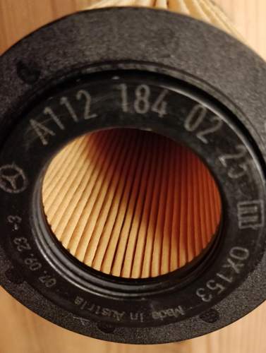

Daneben der originale MB Filter
Dieser hat oben und unten einen stabilen Plastikdeckel mit O-Ringen zum Abdichten gegen den Halter.
Original Ölfilter OM646
Original gegen Boschfilter
@holzlenker
Auf dem Originalfilter ist definitiv die Mahle Bezeichnung OX153 mitsamt Mahle „M“ zu sehen.
Habe auch noch mal nen Blick auf den Filter von Hengst geworfen. Der hat oben und unten Kunststoffabschlüsse mit mittig aufgesetztem Filzbereich.
Auf meinen alten Rechnungen ist die Teilenummer A6111800009 notiert. Wenn ich nach dieser Teilenummer suche, ploppen ausschließlich Originalverpackungen auf, die daneben einen Filter mit anderer Teilenummer A1121840025 zeigen. Teilenummer passt wohl, ist aber dann ein Mann-Filter, der eine komplett andere Optik aufweist.
Finde ich seltsam, dass so unterschiedliche Versionen von Mercedes selbst in Umlauf gebracht wurden.
Wäre mal interessant inwieweit sich hinter den Verschiedenen OE-Teilenummern verschiedene Zulieferer verbergen.

habe hier nochmal drei Filter verschiedener Bauart zusammengetragen, für "spätere" Leser:
BOSCH, MANN & "original" (MAHLE)
Der Bosch hat die geringste Abdichtung zum Halter.
Bei einem späteren Kauf würde ich den MANN favorisieren:
- breitere Abdichtung,
- weniger Sondermüll als MAHLE (was Ölfilter nun mal sind)
- namenhafter Hersteller und Erstausrüster Automotiv

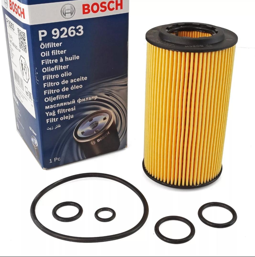

Das äquivalent zum MB Filter A1121840225 ist der Bosch Filter P9263 und nicht der von dir gezeigte Bosch P7001, somit ist die Aussage "Der Bosch hat die geringste Abdichtung zum Halter." so nicht korrekt.
https://www.boschaftermarket.com/.../product-search.html?...

Den Purflux hatte ich testhalber bestellt in der Hoffnung, dass der vielleicht auch die spezielle „Falttechnik“ wie auf de Packung aufweist. Hat dann wohl ne größere Oberfläche und somit eine größere Kapazität zur Aufnahme an Partikeln.
Sieht dann sehr interessant aus der Filter.
Werde den Purflux nur für einen Zwischenölwechsel nutzen. Vom Gesamteindruck bin ich weniger überzeugt und bleibe meinem Hengst treu.
Hier ist diese Spezialfaltung ersichtlich:
https://www.autodoc.de/.../1309936?...
Mit welchem Wort soll Holzlenker geschrieben haben, dass er Äquivalente zum MB-Filter genannt und nach Abdichtung beurteilt hat?
Er hat nach meiner Meinung lediglich mitgeteilt, dass er Filter verschiedener Bauart zusammengetragen hat.
Ich kann nichts Unkorrektes entdecken. Zwischen Lesen und das Gelesene zu verstehen bzw. zu interpretieren besteht schon ein Unterschied.
Trotzdem muss man Esprit lassen, dass er zumindest diejenigen, die einen eigentlich korrekten Text so wie er mißverstehen, davor schützt, ggf. eine Fehlbestellung zu tätigen.

BOSCH P 7001 ist definitiv die analoge Bosch Nr. für meinen OM646 und OE-Teilenummern A6111800009 und
A1121840025 (Baumuster 211.007).

Na ja, das äquivalent dichtet eben auch mit O-Ring ab.
