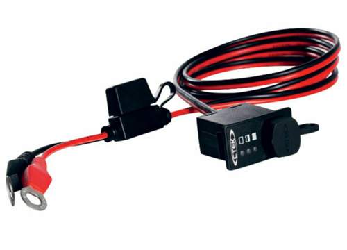

ich habe einiges an Posts zu dem Thema Batterie Management im Forum gelesen, bin aber eher verunsichert was das externe Laden der Batterien im Marco Polo betrifft.
Nun meine konkrete Frage:
Ich würde gerne bei Bedarf die Batterien im Marco Polo 2020 extern über ein CTEC MXS10 laden ohne diese ausbauen zu müssen. Hatte vor über für jede Batterie extra ein comfort connect Anschluss zu legen. Geht das ohne Probleme? Hatte gelesen das man z.B. bei der Starter Batterie unbedingt den Starthilfe Anschluss im Motorraum nehmen soll, sprich Minuspol am Masse Anschluss der Karosserie.
Die Comfort Anschlüsse für CTEC sind für + und - Pol der Batterie vorgesehen.
Kann man also gefahrlos für di Bordelektronik Die Batterien einzeln mit dieser Anschluss Konstellation laden?
Vielen Dank im Voraus für eure Unterstützung!

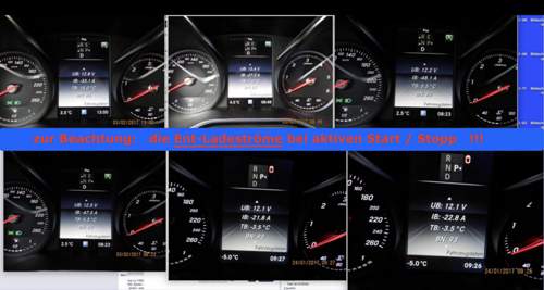

Die Anzeigen im MBAC oder sonstwo sind Gimmiks mit geringer Auflösung. Schön bunt anzusehen, für einen kurzen Status OK, aber für die Detailanalyse wertlos.
Messungen mit einem guten (!) Multimeter an den richtigen Stellen sind hier angebracht.
Wenn das Lademanagement des V / MP etwas von der externen Ladequelle ( egal ob Solar, Ladegerät etc. ) mitbekommen soll, muss die Ladequelle an die Fahrzeugmasse angeschlossen werden. Alles, was direkt am Pluspol und Minuspol der Batterie angeschlossen wird kann vom IBS nicht verarbeitet werden, weil er das nicht sieht.
Der IBS ist nichts anderes als ein Shunt, also ein sehr niederohmiger Widerstand im Bereich von vermutlich wenigen mOhm oder weniger. Über den Spannungsabfall an diesen Widerstand kann der Strom durch die Batterie gemessen werden. Mit dem über die Zeit integrierten Strom durch die Batterie, können somit die ein- und ausgehenden Ladungen berechnet werden. Die Ladung = Strom * Zeit = Q = I * t; Einheit 1C ( Coiulomb ) = 1As. Eine Ladung von 1Ah sind demzufolge 3600C. Die Ladung bzw. den Füllstand der Batterie einzig über die Batteriespannung zu ermitteln ist zum Scheitern verurteilt. Das geht nur über den Strom, deshalb der IBS.
