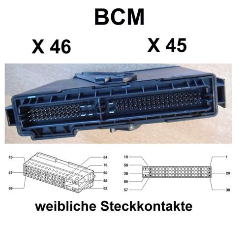

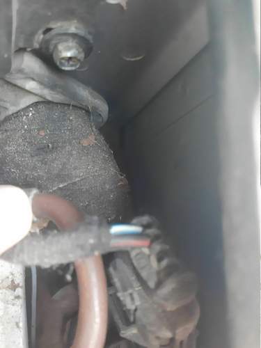

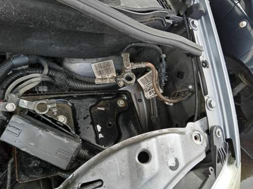

Zumindest sollte die Klemme 61 ( D + ) von der LIMA zum BCM durchgemessen werden,ob da ein zu hoher Widerstand auf der Verkabelung ist.
Weil das BCM lässt die Lima-Leuchte brennen über den CANBUS.
Kabelfarbe BLAU/WEISS
Läuft über den Zwischenstecker X 19 PIN 1 zum BCM-Sockel X 46 PIN 95
Mit nem gescheiten Multimeter kann man da auch das Signal abgreifen und messen.
Am besten am X 19 oder direkt an der LIMA.
Der X 19 ist vierpolig und bei den Benzinern nur mit zwei Kabeln belegt.
Sitzt direkt neben der Batterie.
Bei stehendem Motor und eingeschalteter Zündung muss bei getrenntem Stecker min.11 Volt gegen Minuspol zu messen sein.
Wenn nicht ,ist das BCM im Eimer.
BCM Steckkontakte
Einbauort X 19 beim Z16XE
X 19 Kabelfarben
+2
An der gegenüberliegenden Seite von Kabel BLAU/WEISS
( weibliche Seite ) musss bei Motorlauf min.14 Volt gegen Minuspol-Batterie zu messen sein.
