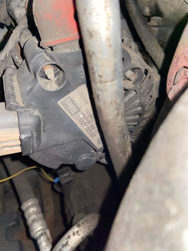

Das weiß ich nicht. Der Motor an sich hat 185.000 km. Ich weiß nicht ob das noch die originale Lima ist.
Nimm mal Deinen Schminkspiegel und guck mal hinten auf die Plakette der LiMa. Wenn das so aussieht ist es in der REgel noch die erste. Damit dürften bei der KM Leistung dann die Schleifkohlen auf min. sein und die Nut im Kollektor mit Kohlestaub zu sein, daß der nicht mehr trennt. Käme Deiner Beschreibung in dem Fall am nächsten.
20190826
@deKoch schrieb am 26. Mai 2022 um 19:31:23 Uhr:
Vielen Dank! Das habe ich heute mal direkt gemacht. Der Aufkleber sieht etwas anders aus, aber in der unteren Ecke lässt sich das Nissan Logo erkennen.
Prima, die LiMa's gab's von 2 Hersteller -> Hitachi und Valeo. So wie ich das sehe aufgrund der Patina dürfte das noch die erste LiMa sein. Nun hast Du auch gleich die ET Nummer der LiMa 23100AX600 somit kannst Du anhand der Nummer nach einer anderen LiMa suchen und kannst sicher sein, daß die auch mit den Anschlüssen und Halterungen paßt.
Eine andere Frage, auf dem Foto ist ein gelbes Kabel mit einem blauen Kabelschuh zu erkennen. Das sieht stark nach Bastel-Reparatur aus. Würde da ein Zusammenhang bestehen ? Wo führt das Kabel hin ?
