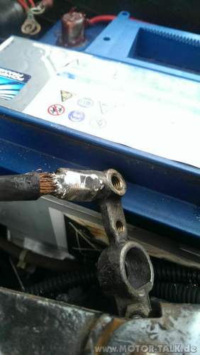

Hallöle,
bei meiner Omi leuchtet glimmt schon seit längerer Zeit die Kontrollleuchte für die Batterie. Es ist nur ein leichtes Glimmen, welches ein wenig pulsiert. Manchmal glimmt sie etwas stärker, manchmal etwas schwächer.
Ich habe auch seit längerer Zeit den Eindruck, dass die Batterie nicht ordentlich geladen wird. Die ist erst ein halbes Jahr alt, aber manchmal habe ich den Eindruck als wenn der Motor beim Starten sehr langsam dreht.
Hat jemand eine Erklärung? Kann das Eine mit dem Anderen zusammenhängen?

So, ich denke, der Fehler ist gefunden.
Ich habe noch ein wenig gemessen. Wenn ich den Motor im Leerlauf laufen lasse, alle Verbraucher anstelle und dann an den Polklemmen messe und danach an den Litzen messe eine Spannungsdifferenz von 0,8 Volt, d.h. an den Klemmen sind es 12,5 Volt, an der Litze sind es 13,3 Volt. Außerdem wird der Pluspol ganz schön heiß.
Nachdem ich dann an der Litze ein wenig herumgetüdelt habe, ist das Glimmen schon deutlich weniger geworden. Also ist der Übergangswiderstand nicht i.O.

Mess auch mal vor den Batterieklemmen direkt am Kabel, kannst ja die Messspitzen in die Isolierung stechen. Die Kabelenden sind in die Klemmen gepresst und im Laufe der Jahre korrodiert die Litze da drin, dann hats dort hohe Übergangswiderstände, die für einen Spannugsabfall an den Batteriekontakten sorgen. Ich hatte das bei meinem Vectra, auch mit Ladekontrolle glimmen, hab dort neue Schraubklemmen aus Messing angebaut und gut war. Kurt hat hier aber auch irgendwo beschrieben, wie man die Originalklemmen reparieren kann, schau mal in die FAQ's.
Leider konnte ich diesbezüglich noch nichts finden. Ist die originale Klemme zu retten? Eventuell im Lötwasserbad metallisch blank machen und nachquetschen?
Ich habe das Kabel ganz knapp an der Klemme abgeschnitten, die Klemme aufgebohrt und das Kabel dann dort eingelötet.

Alles klar, kriege ich hin. Bis vor 3 Jahren habe ich solche Lötarbeiten täglich gemacht, beim Anfertigen von großen Motorwicklungen. Da hätte ich alles vor Ort gehabt, Nun muss ich mir eine Lötlampe besorgen.
Danke an alle, wieder ein Problem gelöst!
So, Lötlampe ist besorgt, Klemme aufgebohrt und Kabel neu eingelötet. Und schwupps, ich habe wieder 14,2 Volt an der Batterie.
Eine Frage noch: ich hatte bislang ja seit langem das Problem, dass die Temperatur im Instrument zu hoch angezeigt wurde. Nun passt die Anzeige auf einmal wieder, der Zeiger pendelt immer so um die 90 Grad. Kann das mit dem Kontaktproblem an der Batterie zusammenhängen?

Ja, war bei uns auch, zusätzlich noch Fehlermeldungen vom Getriebe, alle hervorgerufen durch die Unterspannung (Widerstand am Batt.pol)
