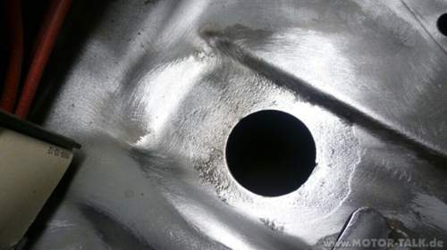

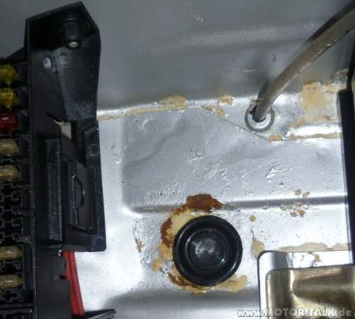

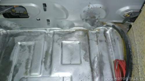

ich hatte vor 2 Jahren festgestellt, dass meine Batterie oben an der Naht des Deckels undicht war und das Batteriesäure ausgelaufen war. Ich habe damals nicht gewusst WIE penetrant Batteriesäure ist und habe mich auch nicht vorher im Forum schlau gemacht. Vor zwei Jahren habe ich das Batteriefach mehr mit einem Schraubendreher und Messer ausgekratzt, dieses jedoch nicht mit Neutralon neutralsiert, noch mit einem Bohreraufsatz abgeschliffen.
Bei der Kontrolle der Batterie viel mir auf, dass die Batteriesäure hier und da wieder aufgeblüht ist (siehe Bild) und dass am Plastikdeckel Rost entstanden ist.
Nun habe ich mir einen "Metallborsten-Set" für die Bohrmaschine gekauft und alles so gut es mir möglich war inkl. der Naht bis aufs Blech blank "geschmirgelt".
Ich bin mit dem Ergebnis - inkl. Naht an der es noch blühte - sehr zufrieden und würde nun am liebsten das ganze wieder mit Radfelgen Spray silber sprühen und gut ists.
Fertan Rostumwandler habe ich gestern bestellt, ebenso Varta Neutralon.
Frage:
# Sollte ich das ganze noch mit Varta Neutralon auswischen und dann trocken fönen?
# Sollte ich Fertan draufschmieren, 2 Tage warten, abwaschen, trocknen und dann Silber lackieren? Darf ich dann überhaupt vorher Neutralon einsetzen?
Die Variante mit dem transparenten Sprüh-Wachs liegt mir nicht so. Sollte ich mir das reiflich überlegen und doch aufs Silber sprühen verzichten?
vielen Dank für Eure Tipps und Meinungen

du solltest alle Roststellen gründlichst mit einer Zopfbürste/ Schleifscheibe und ev. mit Schleifvlies mechanisch entrosten, für die Nahtstellen Fertan verwenden und danach mit Rostschutzgrundfarbe besprühen/streichen.
Die Silberfarbe ist m.E. keine gute Lösung da in diesen Farben Metallteilchen enthalten sind und daher kein guter Rostschutz zu erreichen ist.
Du solltest nicht vergessen, an der Unterseite den Bereich der Batteriekastens ebenfalls zu behandeln.
Da brauchst du dann auch U-bodenschutz. ( MS-Fett, o.Ä.)
Man sieht im Umfeld des Gummistopfen den Rost der mit Sicherheit über die Lochkante auch
nach aussen wandert, bzw. schon dort ist.
PS: die Rostnarben die man noch sieht solltest du komplett ausschleifen. Hier sind Rostteile (schwarze Punkte) durch die Schleifhitze versiegelt. Die werden als neue Rostblüte wieder dein Auge reizen🙁
Hier eine Schleifvliesscheibe ohne großen Druck anwenden, sodaß diese Narben vollkommen entfernt werden.

Rostnarben: Die haben mir auch Sorgen gemacht, die sind um das große Loch herum noch hier und da. Ging mit der Bürste (keine Zopfbürste) nicht besser.

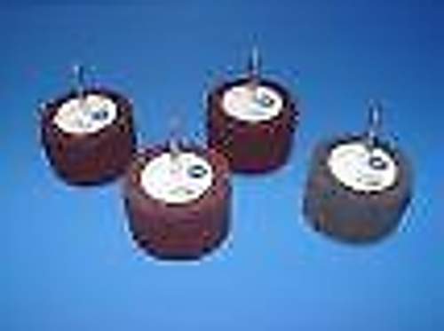

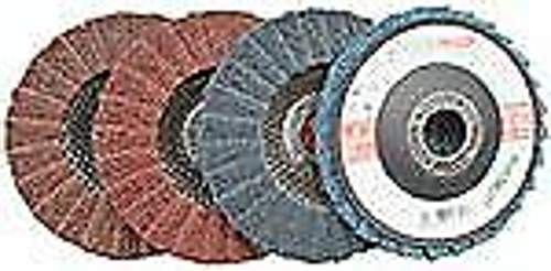

Schleifvliesscheibe, das Teil dass aussieht wie aus vielen Schmirgelpapierteilich hintereinander / überlappend beklebte Dingen.

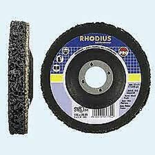

Oder die rau, luftig, gestrickte Negerkeks Scheibe.?
Kostet jeweils 10 Euro.
Damit werde ich dann von unten um die Löcher ran gehen müssen - nur welche eignet sich besser.
Warte mal, den Negerkeks müsste ich auf meine Flex montieren, richtig?
Die Variante mit dem Schmirgelpapier gibts auf als Version für die Bohrmaschine. Ich glaube das meinst Du, oder?
Sind Negerkeks und Co überhaupt geeignet für meine Flex, die dreht ja wesentlich schneller wie meine Bohrmaschine.

AB hat alles Wesentliche bereits gesagt . Ich würde nicht zuviel mit diesen Flex - Scheiben herummumpeln , das trägt viel Material ab . Wenn du Fertan benutzt ,brauchst du das auch garnicht .
Ich würde anschließend Zinkfarbe auftragen - das war's .Silberne Decklackierung incl. Klarlack nur ,wenn
du Ästhetik - Fetischist bist und vielen Leuten gerne dein Batteriefach zeigen möchtest ! 😁
Sonst schau lieber von unten ,wie's unter dem UBS aussieht , z.B. an den vorderen Federaufnahmen !
Daher auch der Hinweis, mit Zopbürste und Vliesscheibe.
Kann als Österreicher mit dem Ausdruck
" Negerkeks" nichts anfangen😁, aber die meinte ich und wie auf
deinen Bildern ersichtlich, ist sie für die Flex gedacht.

Mit der Zopfscheibe den UB-Schutz abtragen, mit Flex vorschleifen, danach mit Zopfscheibe und dem "Negerkekserl" (Blech wird matt-feinrauh).
Nicht zuviel Druck ausüben da du durch die entstehende Hitze die Rostnarben versiegelst.
Solange bis absolut kein Rostfleckchen zu sehen ist.
Ja, dafür ist die Scheibe gebaut.

Den Negerkeks hatte ich gekauft, aber nicht gebraucht. Das ist politisch inkorrekter Weise sogar ein eingetragenes Markenzeichen, siehe www.negerkeks.de dann ganz unten 🙂
Ich habe mich für einen Korrisionsschutz auf Zink und Alu Basis entschieden. Auch habe ich mich entschieden doch nicht mit Fertan zu arbeiten. Ich habe die Rostnarben mit einem Schraubendreher geknackt und dann mit der "Zopfbürste" auch hier blank gearbeitet. Dann habe ich alles noch von einmal abgenschmirgelt - wegen hauchhellgelblichem Flugrost wo ich Schweißtropfen hinterließ 🙄
Von unten mit Zopfbürste um die zwei Löcher für Abdeckung und Entlüftungsschlauch. Hier war zum Glück nur hauchzarter Rost entstanden. Alles blank gebürstet. Dann das Zink-Alu Spray drauf von unten und von innen in zwei satten Schickten. Die Nähte innen gut "getränkt".
Morgen kommt der Akku wieder rein, Abdeckungen rein und dann von unten wieder der Unterbodenschutz drauf. Alles in allem bin ich persönlich zufrieden mit der Arbeit 😛
