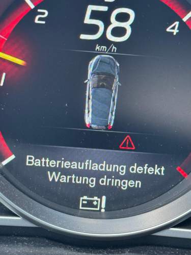

Batterieaufladung defekt . Wartung dringen! Fehlercode U012D87

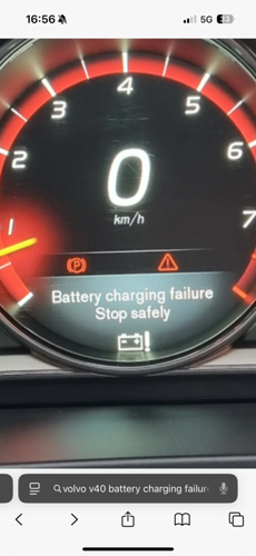

Heute, nach dem Starten des Motors (Volvo V40 D3 - Baujahr 2016 Automatik), erschien die Fehlermeldung „Battery charging failure“ im Display. Trotzdem fuhr das Auto zunächst normal. Die Meldung kam etwa 30 Sekunden nach dem Start.

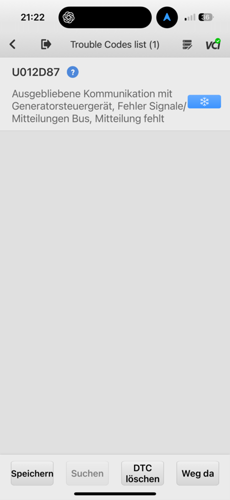

Als ich nach Hause kam, habe ich den Fehlerspeicher ausgelesen und folgendes gefunden:
Fehlercode U012D87 – „Verlorene Kommunikation mit dem Generator-Steuergerät, Signalausfall / Nachricht fehlt.“
