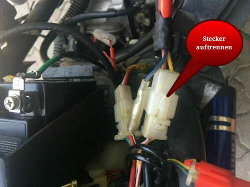

Hallo Wolfi,
ich habe im Anhang die Bilder angehängt von der Magnetspule, dem Stecker von der Lichtmaschine und den Stecker vom Gleichrichter.
BG Markus

@ Markus: Trenne den Stecker auf dem angehängten Foto und miss im AC-Meßbereich bei laufendem Motor einmal zwischen gelb und Rahmenmasse und die zweite Messung zwischen rosa und Rahmenmasse. Den Motor erst starten, nachdem die Steckverbindung zur Lima aufgetrennt ist.
Unbelastete Limamessung

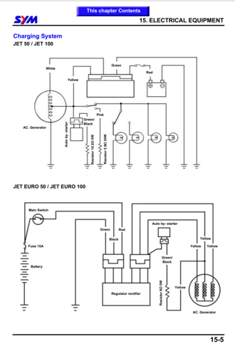

Hallo Markus,
dein Symroller hat eine Wechselstromlima und eine DC-CDI Zündanlage. Der obere Schaltplan paßt zu deinem Fahrzeug.
Gruß Wolfi
