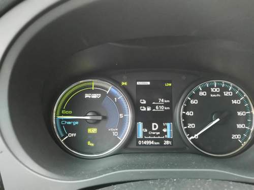

Hier ein Screenshot vom Ki. Gerade geladen an 230 Volt Schuko. Unser Wagen ist 13 Monate jung.
Img-20200617-wa0005
davon kann ich nur träumen, aktuell sind es 36km, die Wartung ist im August fällig. KM Stand 27000 Bj. 3/19
Also ich bin auch begeistert von dem Wert. 3 Tage vor diesem Traumwert hatte ich den Wagen am Schnelllader bei Lidl an CHAdeMO dran. Leerer Akku. Ladung bis 80%. Als wir den Einkauf nach ca. 35 Minuten erledigt hatten und das Auto abstöpselten, die Ladesäule hatte den Ladevorgang schon gestoppt, standen 54 km Reichweite auf dem Display. Auch das fand ich schon super.

Gestern hatte ich viele Termine an unterschiedlichen Orten. Bin 85 km gefahren, BAB, Landstraße und Stadtverkehr mit viel Stop & Go. Natürlich war dann die E-Reichweite zu Hause angekommen aufgebraucht.
Um die Termine zu schaffen, bin ich auch nicht besonders ökologisch sinnvoll gefahren. Also auch etwas forscher. Gerade an der Ampel wollte ich immer der Erste sein. 😉 Heute Nacht wurde unser Outlander wieder an 230 V. Schuko geladen und die E-Reichweite zeigt diesmal 56 km. Da sieht man mal, wie das Fahrprofil in der E-Reichweitenberechnung mit einfließt. Dass der Anhänger den Kw-Verbrauch stark beeinflusst ist natürlich logisch. Aber wenn man mehrere Touren ohne Anhänger macht, bei moderater Fahrweise, sollte der Bordcomputer den niedrigeren Energieverbrauch neu einfliesen lassen, bei der Berechnung. Und gerade jetzt, im für den Fahr-Akku optimalsten Temperaturfenster, solltest du auch eine "fünf" an erster Stelle bei der Reichweite sehen. Aber das kommt bestimmt wieder, wenn der Akku einmal richtig entladen wird und einmal richtig vollgeladen wird. Wenn du schon einen Inspektionstermin hast, hat die Werkstatt dir nicht auch was vom Akku-Check erzählt? Und dass der Wagen dafür 24 Stunden vorher benötigt wird, bzw. du ihn einen Tag vor dem eigentlichen Termin vorbeibringen sollst? Was mir etwas bitter aufgestossen war, dass man in meinem Beisein keinen Vorabcheck gemacht hat, also mit mir zusammen mal den Wagen durchleuchtet hat. Okay, die Hebebühne war nicht frei, aber egal ob Opel, Mercedes, Peugeot, Toyota etc. das kenne ich nicht anders. Eine sogenannte "Begehung" mit dem Meister wo vorab schon Mängel und Defekte festgestellt werden. Und bei der Abholung war nur die Dame an der Kasse da (ich brauchte nichts zahlen, (3 Jahre Wartung frei) bekam von ihr die Papiere und den Schlüssel). Und einen Zettel, dass der Akku innerhalb der Spezifikation liegt und alles okay sei. Der Meister sei irgendwo unterwegs. Wann er wiederkomme, wisse sie nicht. Na gut. Da alles gut war, setzte ich mich ins Auto. Ich merke mir immer bei Abgabe unserer Autos den Kilomterstand und den von Trip A. Die Werkstatt hat nicht einen Kilometer Probefahrt mit dem Outlander gemacht. Ich fahre jetzt nicht extra vorbei, aber dass müssen die mir nächstes Mal erklären. Schön fand ich das nicht. Übrigens bei Abholung des Wagens und vollem Akku stand da auch "nur" 46 km im KI. Ich war auch überrascht. Erst bei den nächsten Strombefüllungen, habe sich solche tollen Werte wie oben, ergeben.

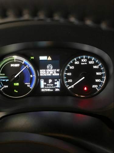

im Moment kann ich nur mit Benzin fahren, bis mein Tank so weit leer ist, das ich 15l nachtanken kann.
