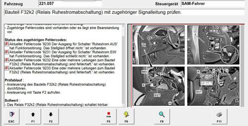

Hallo ,ich habe eine S500 Baujahr 2003 hatte vor 4 Wochen Problem das die Batterie leer war.Habe dann eine Neue Batterie gekauft und hatte seitdem keine Probleme mehr.
Heute Morgen wollte ich Starten und Siehe da Batterie Leer.
ADAC angerufen und der Hat alles durchgemessen.Batterie und Generator sollen ok sein.Hat einer eine Idee was es sein kann?
Danke für eure Hilfe

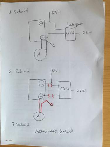

Ich mache das folgendermaßen, zur Ermittlung ob detaillierter Handlungsbedarf besteht oder nicht: Kofferdeckel auf, Ladegerät dran, dann 1-2h warten. Dann das Multimeter auf Ampere stellen ein Bein an den Minuspol der Batterie, das andere an das Minuskabel. Dann das Minuskabel abnehmen, das Ladegerät hängt noch drin, das zweite Bein vom Amperemeter bleibt am Minuskabel dran, dann das Ladegerät abschalten oder besser abklemmen und messen. Dann sieht man die Tendenz. Wichtig ist, dass man während des Messvorgangs, keine Tür öffnet, die Bordspannung nicht unterbricht und auch sonst nichts aktiviert. Dann sieht man, ob man <50mA liegt oder }> 50mA. Für diesen Fall wird es etwas aufwändiger weiter zu suchen.

@bamberger_1, so richtig endplausibel ist mir deine mess Methode jetzt noch nicht geworden, warum nicht Masse an Batterie ab, mit starterkabel verbinden, amp. Meter parallel zum starterkabel, warten bis alles pennt, startkabel Verbindung auftrennen, ablesen.

@Rhanie ich mache doch elektrisch nichts anderes, nur hänge ich das Ladegerät rein, erstens, um die (evt. entladene) Batterie etwas nachzuladen und zweitens halte ich die Bordspannung am Leben und muss nicht den ganzen Kram wieder anlernen.

Sach ja, kapier ich nicht, Ladegerät hängt doch parallel zur Batterie, wo hängt dann dein amp. Meter? Zw. Ladegerät und Batterie?
Das wird m. E. Dann eher nichts, da das Ladegerät ja ladespg zur Verfügung stellt (schiebt also immer in die Batterie) und wenn du ein billig Ladegerät hast gibt's Brumm auf der Leitung und bei einem modernen hast du im Zweifel pulse wenn Erhaltungsladung.

@Rhanie hier ein Bild wie ich messe.

@bamberger_1, elektrisch ist mir das nun klar, aber wie machst du das mechanisch?
Wann machst du die masseklemme ab?
@Rhanie Ladegerät dran, an den Pluspol der Batterie und auf den Polschuh des Massekabels, dann Polanschluss von der Batterie abmachen, Amperemeter dazwischen klemmen (Krokodil) und Ladegerät abmachen. Strom messen, Ladegerät dran, Polschuh wieder aufsetzen, Ladegerät abmachen.
