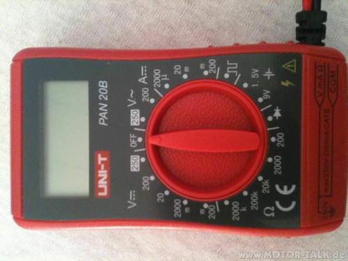

So also jetzt hab ich wieder ein wenig Zeit und hab mir auch gleich ein Multimeter besorgt.
Jetzt hab ich nur leider null ahnung, wie ich das Ding einstellen muss, die Anleitung ist ziemlich nichts sagend zu dem Thema ...
Bitte schaut euch ma das Gerät auf dem Bild an und sagt mir welche einstellung ich für welche messung jetzt verwenden soll.
Danke
lg
Img-0136
Wenn du die Spannung messen willst ,
drehst du dein Messinstrument , ausgehend von off , linksherum auf 20 Volt Gleichspannung .
