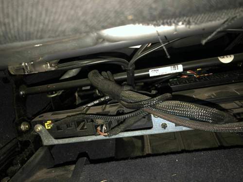

Servus,
konnte erst heute mal unter den Sitz linsen und habe mal Fotos gemacht wie es unter den Sitzen von vorn gesehen ausschaut.
Da ist ganz schön viel unter....
Sind das die Steuergeräte?
Und kann ich da die Kabel bedenkenlos abziehen, Batterie laden und so dann feststellen ob der Verbraucher nun überlistet ist oder kann man das nicht empfehlen?

Ja, das sind die Steuergeräte. Man kann auch die Kabel ziehen - bzw. den dicken Stecker entfernen. Aber so wie das für mich aussieht, ist da nur die SHZ. Sicher, dass du Memorysitze hast? Also in den Türverkleidungen die vollelektrische Verstellung mit dem "M" und dem Drehregler für 1, 2, 3?
Jupp, Memory Sitze auf beiden Seiten mit entsprechenden Schaltern wie von Dir beschrieben
